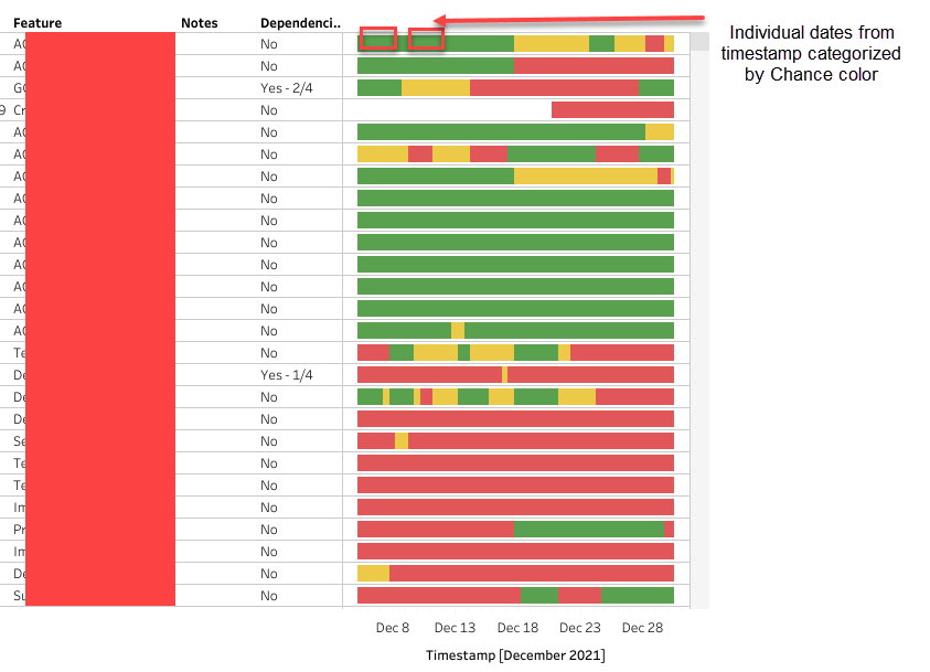

Estoy tratando de recrear este informe de Tableau y no tengo mucha suerte. Todavía soy bastante nuevo en Power bi y me pregunto si se puede crear un informe similar. 2 cosas que tengo problemas para replicar.
1) ¿Cómo puedo combinar una cuadrícula matricial y un gráfico de barras 100% apilado? He probado las barras de datos, pero no se acepta como una solución.
2) ¿Cómo puedo producir un gráfico de barras 100% apilado similar al adjunto y hacer que el eje x se base en un campo de fecha? Cuando intento hacer un gráfico de barras apiladas independiente, quiero que agregue las fechas.
No puedo compartir muchos datos debido a que cumplo, pero aquí hay una muestra de datos falsos. ¡Gracias!

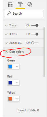

@linebergeras ,
Si arrastra el campo ChanceColor a Legend, debe cambiar manualmente los colores de los datos:
Para su primera pregunta, puede intentar hacer clic en dos elementos visuales y luego "Agruparlos".

@linebergeras , No puede tener una fecha en el eje de valores. Puedes tenerlos como leyenda max
@amitchandak si los datos solo están disponibles en la leyenda, ¿puedo codificar por colores el gráfico de barras de pila por la columna de color de azar? ¿Cómo haría esto?
