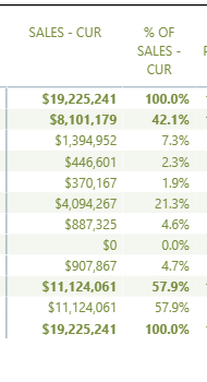

Consulte Expresión DAX para el campo que arrastro al objeto visual y cambie a "Mostrar como % del total de columna"
Soy un novato de DAX y me gustaría obtener un salto viendo si hay una manera de ver lo que era la expresión DAX para un campo simple como Ventas que caeré en una matriz sería si cambio las ventas para ser % de Total de columna?

Simplemente quiero saber qué es el DAX en la segunda columna aquí es para que pueda crear otra medida que compare este número con otra medida para la misma fila en esta maxtrix.

si se trata de una medida o una columna calculada, la definición se mostrará al hacer clic en el campo de la lista de campos en el extremo derecho.
En algunos casos se utilizan funciones integradas (como porcentaje del total general): no verá el DAX para eso.
