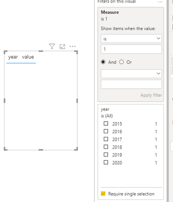

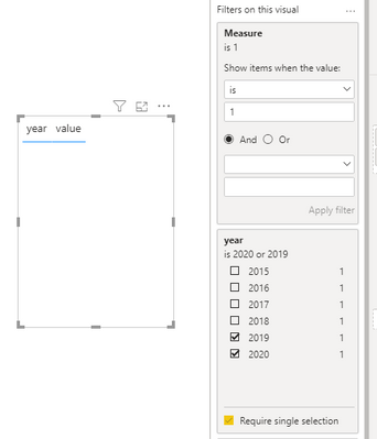

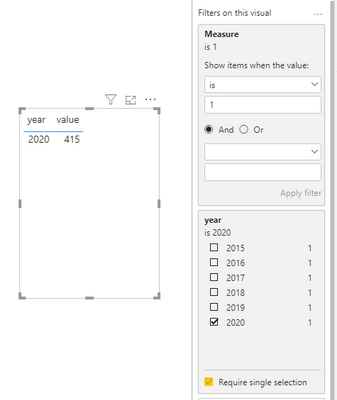

Hola @AndrewLGoldman ,
Gracias @MFelix dar la dirección.
Modifiqué la fórmula y utilicé la función ALLSELECTED().
Aquí está la fórmula que usé y el resultado como abajo.
Measure = IF(CALCULATE(DISTINCTCOUNT('Table'[year]),ALLSELECTED('Table'))>1,BLANK(),1)
Lo que tenemos que hacer es agregar esta medida al filtro de nivel visual.
Jay
Equipo de Apoyo Comunitario _ Jay Wang

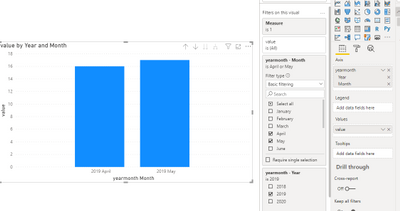

Gracias @v-jayw-msft @MFelix - ¡Esas son excelentes ideas para borrar los datos de las tablas de datos! ¡Funciona como un encanto! Nice guardar para algunas de las tablas de datos
¿Alguno de ustedes tal vez tendría alguna idea para las cartas también? Por ejemplo, un gráfico de barras simple con MM-AAAA en el eje y algún valor como valor -- cuando un usuario anula la selección de un año y digamos que hay 5 años de datos (por ejemplo. 2016 - 2020), el gráfico de barras se expande horizontalmente exponencialmente con 60 columnas cuando más bien muestro 1 año de meses o incluso mejor que ningún dato o eje en absoluto, en lugar de cada mes entre el primer año y el último año en el conjunto de datos
Supongo que podría mostrar sólo el nombre del mes, pero me parece mucho más atractivo visualmente mantenerlo en el formato MM-AAAA
¿Alguna idea?
Gracias de nuevo por la muy buena idea por encima, sin embargo, eso es genial!

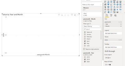

¿Quiere decir que desea años no puede ser miulti-seleccionado pero los meses pueden ser?
Measure = IF(CALCULATE(DISTINCTCOUNT('Table'[yearmonth].[Year]),ALLSELECTED('Table'))>1,BLANK(),1)
Jay
¡Disculpas por el retraso en la respuesta! Puedo ver cómo esa solución definitivamente funcionaría, pero en realidad tenía una columna de fecha estándar que puse el formato personalizado para ser en el estilo de "mm aaaa" y habilitar 1 cortador en lugar de 2 sin la funcionalidad de desglose hacia arriba / abajo
