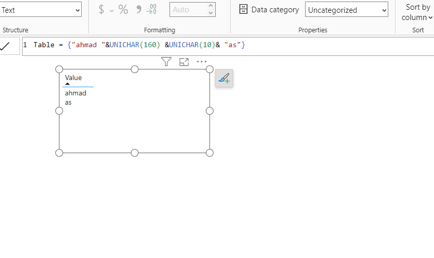

Solo una nota de seguimiento: puedo exportar desde el objeto visual en el escritorio y conserva perfectamente los saltos de línea. Sin embargo, una vez que publico, necesito especificar la exportación de datos resumidos a csv, ninguno de los otros formatos los conserva.
¡Gracias! Pido disculpas por asumir y no probar primero.
Incluir UNICHAR (160) agrega un carácter extraño al campo en el csv, así que lo eliminé. Sin embargo, el simple hecho de salir del UNICHAR(10) mantiene el salto de línea ahora. ¿Qué hay de diferente en la forma en que lo hiciste? ¿Es el {} que rodea a la fórmula?
De esta manera, al exportar saltos de línea, se ahorrará
Hi Ahmed
Agradezco las ideas, pero a) unicode 160 es un espacio de no separación, no es ninguna forma de salto de línea, y b) puedo hacer que se muestre perfectamente en una tabla de Power BI usando UNICHAR (10) o (13). Como se detalla en mi primera publicación, necesito encontrar una manera de que los saltos de línea se trasladen a un csv o xlsx cuando exporto los datos de la tabla.
o
Por favor, pruebe esto
