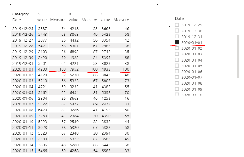

3)Cuando se elige una fecha en la segmentación de datos, el resultado muestra:
Aquí está mi archivo pbix de prueba:
Espero que esto ayude.
Giotto

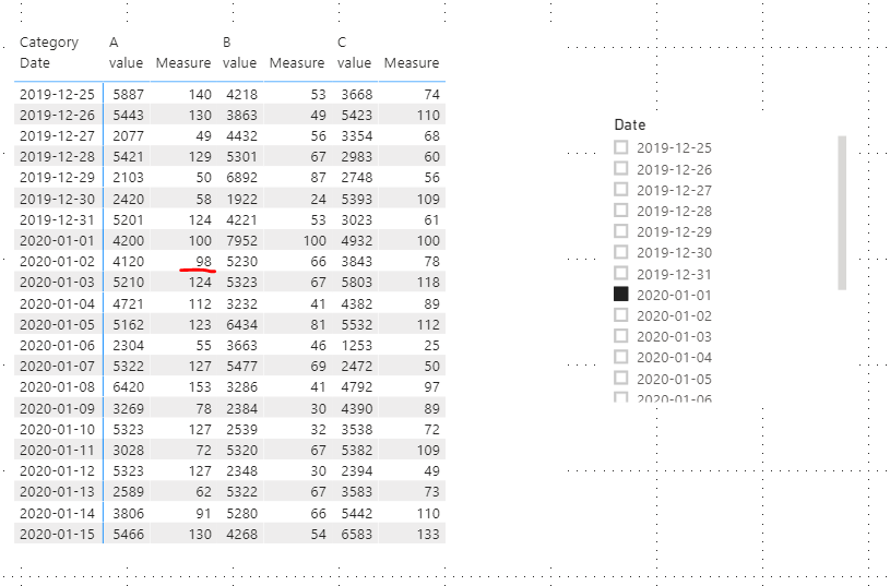

Hola @v-gizhi-msft
Gracias por la sugerencia. Creo que su solución resolvió el 90% del problema.
Mirando la tabla, la matemática es precisa para la columna B. Para las columnas A y C, se ancla en función de 7952 (columna B) como inicio del índice.
Por ejemplo, la columna A en 2020-01-02 no debe ser 52. Debe ser (4120/4200)*100 a 98.
¿Puedes ayudarme a revisar la fórmula?
¡Gracias!
Por favor, pruebe esta medida:
Measure =
IF (
MAX ( 'Table'[Date] ) = MAX ( SlicerTable[Date] ),
100,
DIVIDE (
MAX ( 'Table'[value] ),
FILTER (
ALLSELECTED ( 'Table' ),
'Table'[Date] = SELECTEDVALUE ( SlicerTable[Date] )
&& 'Table'[Category] IN FILTERS ( 'Table'[Category] )
) * 100
El resultado muestra:
Vea mi archivo pbix adjunto.
Giotto
Gracias @v-gizhi-msft ! ¡Eso funciona!

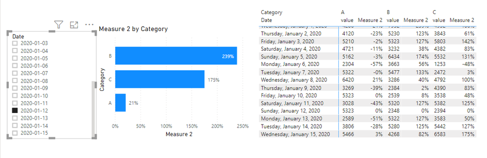

Esta pregunta se remonta a la pregunta original. También puse un gráfico de barras además de un gráfico de líneas para mostrar % de cambios al indexar para una fecha. Por ejemplo, la tabla en el extremo derecho muestra % de cambio para Cat A, B, C. Sin embargo, el gráfico de barras solo es adecuado para la Categoría C.
Por favor, ¿puede hacerme saber cómo arreglar esta fórmula para adaptarse al gráfico de barras?
Además, ¿podemos agregar una segmentación de datos para una fecha para finalizar el período de cálculo para que podamos ajustar la fecha de indexación inicial y la fecha de cálculo final.
¿Cuáles son los resultados esperados en este gráfico de barras para las categorías A y B?

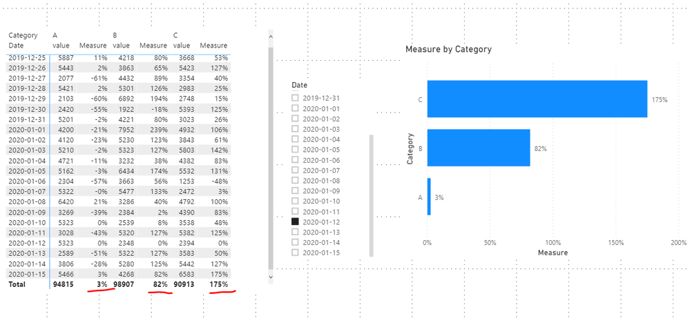

El resultado esperado para la categoría A es del 3% y la categoría es del 82% en función de los últimos datos disponibles (es decir, el índice del 12 de enero hasta el 15 de enero)
Por favor, intente esto:
Measure =
VAR a =
FILTER (
VAR b =
IF (
0,
DIVIDE ( ( MAX ( 'Table'[value] ) - a ), a )
VAR c =
FILTER ( 'Table', 'Table'[Date] = MAXX ( ALL ( 'Table' ), 'Table'[Date] ) )
FILTER ( 'Table', 'Table'[Date] = SELECTEDVALUE ( SlicerTable[Date] ) )
) - 1
IF ( ISINSCOPE ( 'Table'[Date] ), b, c )
Giotto
