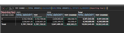

La imagen 1, es un informe de matriz con el año de informe en columna, con 2025 y año 2026.
en lugar de usar la inteligencia del tiempo, intenté usar una nueva cal. visual para obtener el cambio entre años usando la fórmula image2.
dado que 2025 es el comienzo del año en esta imagen, el cambio interanual debe estar en blanco. Así que usé la imagen 3..
Pero recibí el mensaje de error en la imagen 3 .. ¿Alguien puede señalar en qué me equivoqué?

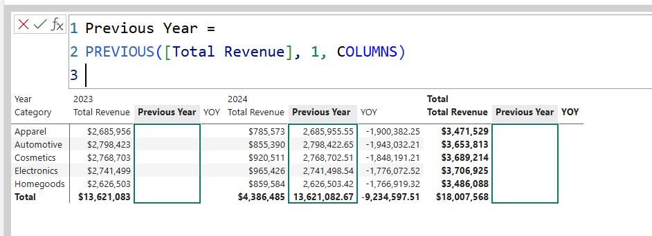

Por favor, pruebe esto:
Previous Year =
PREVIOUS([Total Revenue], 1, COLUMNS)
YOY =
VAR _PY =
    PREVIOUS ( [Total Revenue], 1, COLUMNS )
    IF ( NOT ( ISBLANK ( _PY ) ), [Total Revenue] - _PY )

¡Gracias, Zoey! El problema al que se enfrenta surge de la forma en que hace referencia al año del informe en la fórmula de DAX mediante OFFSET y ORDERBY. Analicemos esto y solucionemos el problema.
El error central
En la tercera imagen, el error indica: "El año del informe no es un valor válido para el parámetro RESET, ya que no está presente en los ejes visuales".
Esto nos indica que, aunque el año del informe está visible en la matriz, no está explícitamente en los ejes de fila o columna del contexto de cálculo visual (especialmente para OFFSET, que depende de un eje de columna con un ámbito adecuado).
Su DAX actual (de la imagen 2)
YOY CHANGE =
[TOTAL AMOUNT1] -
CALCULATE(
    SUM([TOTAL AMOUNT1]),
    OFFSET(-1, ORDERBY([Reporting Year]))
Esta sintaxis es casi correcta, pero OFFSET y ORDERBY solo funcionan correctamente si la columna que se utiliza ([Año de notificación]) está en los ejes visuales y tiene el ámbito adecuado para cada contexto de cálculo.
