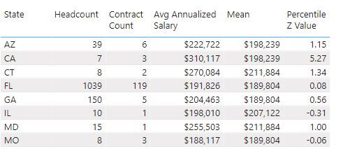

Estoy trabajando con datos de salario promedio para compararlos con los valores de mercado.
He creado con éxito una medida llamada "Valor del percentil Z" que se basa en un cálculo utilizando la desviación estándar, la media y el valor.
He redondeado el "Valor del percentil Z" a 2 decimales como se muestra en la tabla a continuación. Esto representa la puntuación Z de la estadística.

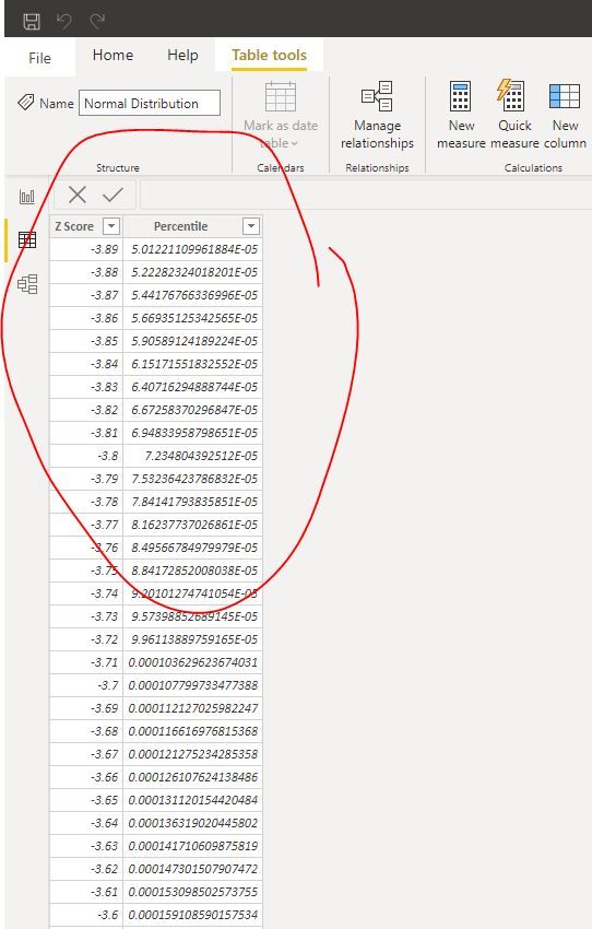

A la DERECHA del "Valor del percentil Z" quiero agregar otra columna llamada "Percentil" de la tabla llamada "Distribución normal".
Basándome en esa medida "Percentil Z Value", necesito encontrar el "Percentil" correspondiente de la tabla llamada "Distribución normal".
¿Cómo escribo una declaración que dice ---- basado en el resultado de la medida "Valor del percentil Z", voy a la tabla llamada "Distribución normal" y vinculo "Valor del percentil Z" = "Puntuación Z" y saco el "Percentil" correspondiente".

Hay @kendra ,
Intente usar la siguiente sintaxis, tenga en cuenta que es posible que deba adaptarse en función de su cálculo.
Normal Distribution =
MAXX (
    FILTER (
        'Normal Distribuition',
        'Normal Distribuition'[Z Score] = [Percentile Z Value]
    'Normal Distribuition'[Percentile]

@MFelix ¡Muchas gracias! ¡Eso funcionó PERFECTAMENTE! Realmente aprecio su ayuda y guardaré este código para el futuro cuando tenga necesidades similares.
