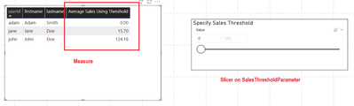

Muéstrame a los vendedores de la tabla Usuarios que tienen ventas promedio acumuladas que están por encima de un cierto umbral configurable. El valor de umbral debe ser controlado por una segmentación de datos.
useridNombreApellidoVentas promedio
JaneJaneHacer???
JuanJuanHacer???
Enfoque adoptado
Paso 1 - Agregue una nueva tabla de parámetros 'SalesThresholdParameter'
SalesThresholdParameter = GENERATESERIES(0,1000,1)
Haga esto en el modelo compartido
Paso 2 - Creación de una nueva medida AverageSalesUsingThreshold
AverageSalesUsingThreshold =
VAR threshold=MIN(SalesThresholdParameter[Value])
VAR avgSales=AVERAGE(Sales[sales])
VAR avgSalesZeo=IF (ISBLANK(avgSales),0,avgSales)
VAR diff = avgSalesZeo - threshold
RETURN IF(diff >= 0, diff, BLANK())
La medida devuelve un BLANK() cuando las ventas medias están por debajo del umbral seleccionado
Paso 3 - Crear un objeto visual de tabla y una segmentación de datos
  • Agregar la columna AverageSalesUsingThreshold al objeto visual de tabla
  • Agregar una segmentación de datos que muestre la tabla de parámetros que se creó mediante GENERATESERIES
Las filas donde la medida AverageSalesUsingThreshold devolvió BLANK() se eliminan automáticamente. Esto nos ayuda a lograr nuestro objetivo.
