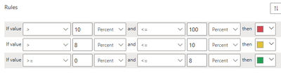

Las reglas son las siguientes:
Mi intento es que la columna "Buena reputación" permanezca en azul (digamos que ese es el color de nuestra escuela, siempre lo queremos azul). "Libertad condicional/suspensión" cambia de color con las reglas anteriores. ¡Gracias!

Agradezco su ayuda. Sin embargo, las condiciones no son correctas (consulte la captura de pantalla de "reglas"). Están en porcentajes). Es rojo solo si:
(Conteo de "Libertad condicional/Suspensión") / (Conteo de "Libertad condicional/Suspensión" + Conteo de "buena reputación") >= 0.1 luego "rojo"
(Conteo de "Libertad condicional/Suspensión") / (Conteo de "Libertad condicional/Suspensión" + Conteo de "buena reputación") >= 0.08 pero menos de 0.1 y luego "amarillo"
