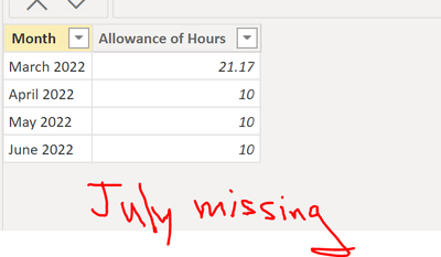

¡Muchas gracias @v-kkf-msft! ¡Me estoy acercando mucho a "listo"! Así que ahora he reemplazado el archivo con un archivo actualizado, y parece haber un problema con la asignación mensual / presupuesto para los nuevos meses. Por ejemplo, la nueva hoja que he actualizado tiene un nuevo mes (julio) y no muestra los cálculos de este mes, ya que su asignación mensual no está definida en la tabla.
¿Cómo hago que sea dinámico mostrar 10 horas cada mes (A MENOS que esté codificado / cambiado manualmente)?

Si desea cambiar la tabla de presupuesto mensual dinámicamente, utilice la siguiente fórmula.
monthly budget =
VAR tab =
DISTINCT (
SELECTCOLUMNS (
LOH__BV_report2,
"Month", FORMAT ( [Date], "mmmm yyyy" ),
"Rank", RANKX ( LOH__BV_report2, FORMAT ( [Date], "yyyymm" ),, ASC, DENSE )
ADDCOLUMNS ( tab, "Allowance of Hours", IF ( [Rank] = 1, 21.17, 10 ) )

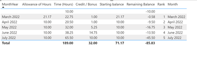

@v-kkf-msft Lo probé y está mostrando un balance inicial húmedo que está arruinando todos los cálculos. ¿Puede compartir el archivo powerbi actualizado? Tal vez hice algo mal.
Gracias por toda la ayuda.

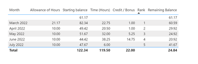

@v-kkf-msft Lamento seguir arrastrando esto, pero simplemente no parece estable. Agregué una fila para agosto (10 horas) para ver si el nuevo mes se va a llenar automáticamente y no lo hizo. Por favor, vea a continuación.
Sin embargo, lo veo relleno sobre la mesa:
¿Alguna pregunta por qué está sucediendo esto?
Dado que la fórmula para la tabla Calendario es CALENDARIO ( FECHA ( 2022, 1, 1 ), HOY () ), lo que significa que la tabla Calendario no contiene la fecha de agosto, esto da como resultado un valor de balnk en la primera fila.
También puede intentar agregar la tabla Calendario a agosto e intentarlo de nuevo.

@v-kkf-msft Gracias. He estado probando esto y parece que hay un problema con el equilibrio de Strarting ahora. Se rompió en un momento.
Cuando proporcionó por primera vez la fórmula de equilibrio inicial, estaba funcionando como se esperaba, pero ahora no está con todas las actualizaciones recientes. He estado solucionando problemas.
Si miras el último archivo que compartiste (6), a abril le quedan 11,42 horas. Mayo debe ser 10 (asignación de horas) + horas Saldo restante del mes anterior que es de 11.42. Por lo tanto, el saldo inicial de mayo debe ser 10 + 11.42 = 21.42 y no 19.75
Lo mismo para junio, el saldo inicial debe ser 18.75 + 10 = 28.75 y no 19
No estoy seguro de dónde se rompió exactamente.
