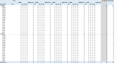

Básicamente, mis mesas de corte cruzado son mis mesas de segmentación de datos y tengo otras dos mesas que nuestros empleados dejan y entran en la organización que están vinculadas junto con las tablas de segmentación de datos en las relaciones. Estoy tratando de crear algunas proyecciones sobre cuántas contrataciones necesitará la organización en función de un promedio histórico de cinco años. Después de acelerar los números, todo lo que hice funciona, pero es muy lento y poco eficiente.

Mis imágenes se ven así. Las medidas son Anticipatoria Proyectada, Proyectada Entrante y Saliente y candidatos necesarios.
Básicamente, al calcular los promedios de salidas o entradas, necesito asegurarme de que sea por cuarto, por clasificación, por división, por número de puestos de trabajo y por grupo de equidad en el empleo, así que puedo dividir los datos por él después. Aquí hay un ejemplo de datos de salida que incluye todos los grupos por:
Lo que estoy haciendo funciona, pero creo que no es la mejor manera de hacerlo. Necesito que sea más rápido y eficiente y creo que las uniones cruzadas están ralentizando las cosas, pero podría estar equivocado.
