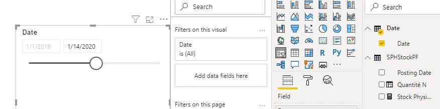

Me enfrento a dificultades para calcular la suma de una columna donde los límites de tiempo de la suma se determinan a través de una segmentación de datos:
El valor que debo obtener es la suma de 'Quantité N' desde la fecha más baja hasta la fecha determinada por la segmentación menos 1 año.

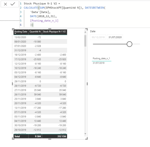

La fórmula actual es la siguiente:
Stock físico N-1 V2 '
CALCULATE(SUM(SPHStockPF[Quantité N]), DATESBETWEEN(
'Fecha'[Fecha],
FECHA(2018,12,31),
[Posting_date_n_1]
Cuando [Posting_date_n_1] es una medida que toma la fecha máxima de la segmentación de datos y devuelve esa fecha menos un año, su valor se muestra debajo de la segmentación de datos en la imagen.

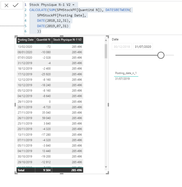

Así que esta fórmula me da un resultado que sé que está mal porque no detiene la suma que debe y cuando uso esta fórmula
SPHStockPF[Fecha de publicación],
FECHA(2018,12,31),
FECHA(2019,07,31)
Obtengo diferentes resultados (los buenos):
Así que mi pregunta es: ¿cómo puedo obtener los buenos resultados usando la fórmula relacionada con la segmentación de datos?

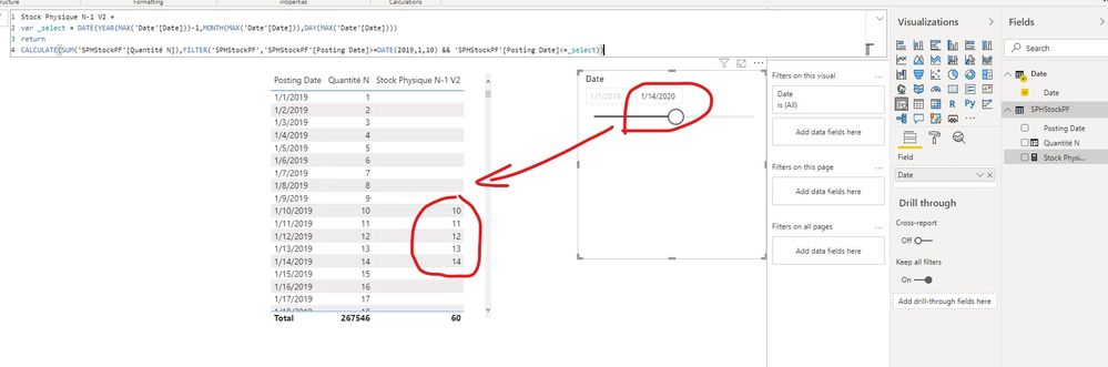

Hola @ReportingGB11 ,
Podemos crear una medida para satisfacer sus necesidades.

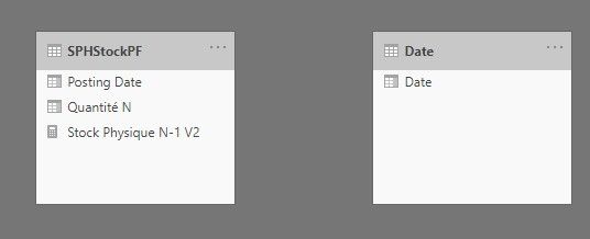

1. En primer lugar, necesitamos eliminar la relación entre la tabla SPHStockPF y la tabla de fechas.
Cree una segmentación de fechas mediante la tabla Fecha.
2. Entonces podemos crear una medida.
Stock Physique N-1 V2 =
var _select = DATE(YEAR(MAX('Date'[Date]))-1,MONTH(MAX('Date'[Date])),DAY(MAX('Date'[Date])))
return
CALCULATE(SUM('SPHStockPF'[Quantité N]),FILTER('SPHStockPF','SPHStockPF'[Posting Date]>=DATE(2019,1,10) && 'SPHStockPF'[Posting Date]<=_select))
Si no cumple con sus requisitos, ¿podría mostrar el resultado esperado exacto basado en la tabla que ha compartido?
