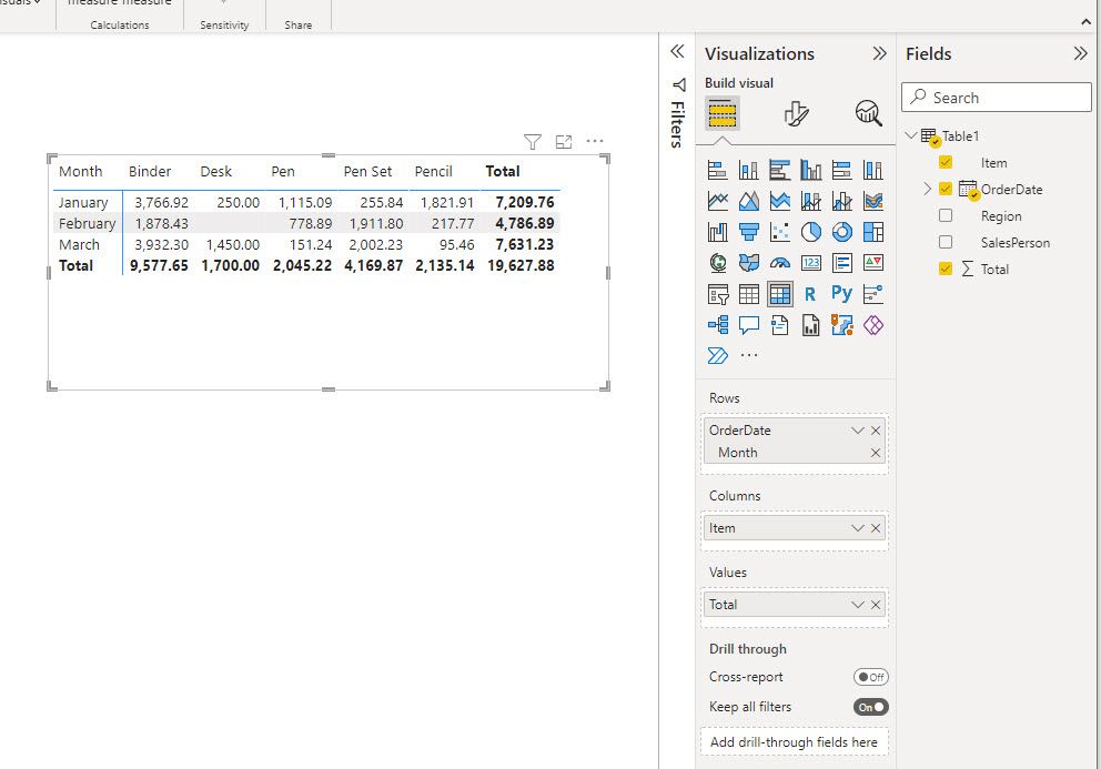

Creé un martix y ahora tengo valores en la matriz (ver más abajo). ¿Cómo puedo formatear estos valores sin usar DAX? por ejemplo, quiero que 1000 sea 1K o 90 sea 90.00, etc.

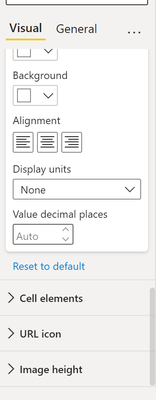

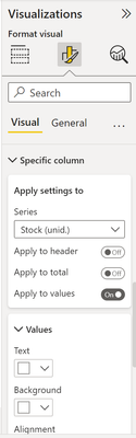

Si no desea usar DAX, la única forma en que sé si es cambiar el formato de cada columna:
¿Esto ayuda? 🙂

Sí, lo hace mucho. Muchas gracias por la ayuda. Se lo agradezco.
