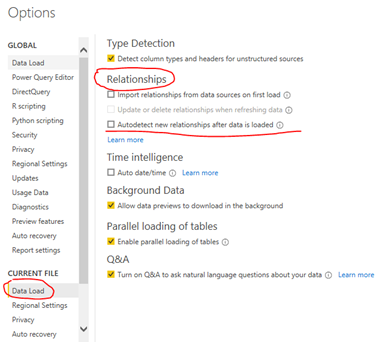

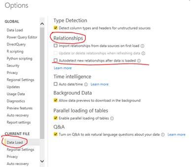

Hay dos archivos pbix. El archivo A deshabilita las relaciones de detección automática en el panel Opciones de Power BI Desktop y el archivo B habilita las relaciones de detección automática en el panel Opciones de Power BI Desktop. A continuación, cambie las extensiones de estos dos archivos a zip. Extraiga todos los archivos excepto el archivo de configuración del archivo A y solo extraiga el archivo de configuración del archivo B. Comprima todo el archivo extraído a un archivo zip y cambie el nombre como un archivo pbix. Este archivo se puede abrir correctamente y la opción de la relación de detección automática está deshabilitada.

Sí, habilitar y deshabilitar la relación de detección automática se establece en el panel Opciones de Power BI Desktop.
Puede encontrar las opciones en el siguiente paso. Archivo> Opciones y configuración> Opciones > Carga de datos en Archivo actual> Relaciones.
