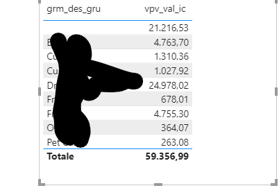

Hola a todos, tengo un gran problema extraño...
Normalmente, cuando vinculo mi tabla de hechos con mi tabla de dimensiones, normalmente no todos los valores coinciden. Esto es normal.
Y normalmente, cuando creo un objeto visual con mi medida y mis dimensiones de mi tabla de dimensiones, todos los valores no coincidentes terminan en una categoría "en blanco" con mi medida mostró.

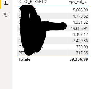

Lo intenté con una nueva tabla que está en un servidor sql ubicado en el servidor de un cliente (esta es la única diferencia que noté con todas las otras tablas de mi informe) y mi categoría en blanco desaparece. El total es todo el total, y esto está bien, pero no me muestra mi categoría en blanco.
¿Es posible que dependa del hecho de que la tabla se encuentra en otro servidor o puede haber una configuración que no he tene en cuenta?

Lo haré pronto, pero mientras tanto descubrí algo nuevo: cambiar de "consulta directa" a "importar" de repente funciona, mientras que con la consulta directa no lo hace por lo que debe haber un problema en la conexión.
Con la tabla de dimensiones ubicada en mi servidor sql obtuve la dimensión vacía tanto con consulta directa como con modo de importación, mientras que con la tabla de dimensiones ubicada en el servidor SQL de mi cliente solo funciona con el modo de importación.

Como puedes ver, no hay diferencia entre ellos. El mismo tipo de relación
No @BossCo ,
¿Cuál es el "vpv_val_ic" de la mesa? Parece diferente entre estas dos tablas. Debo decir que no entendía muy bien las pantallas que compartiste. Por favor, muestre más detalles.
Jay
vpv_val_ic es la medida de ingresos. Lo que cambia entre los dos objetos visuales que compartí es la dimensión en la que me puse.
¿Qué tipo de detalle necesitas? Gracias.
