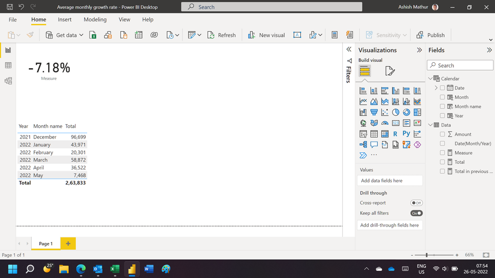

@Ashish_Mathur .- Tengo esta Salida ahora mismo, con diferencia porcentual mes a mes calculada.
Fecha (Mes/Año)ImporteDiferencia porcentual MOM
Mayo 20227468-80%
Abril 202236522-38%
Marzo 202258872190%
Febrero 202220301-54%
Enero 202243971-55%
Dic 202196699
Estoy tratando de mostrar el promedio de la diferencia porcentual de MOM en una TARJETA.
así que creo que la salida debería ser (-80+(-38)+190+(-54)+(-55))/5 = -7.40.
Por favor, corríjame si me equivoco.
La respuesta debería ser -7,18%. Puede descargar el archivo PBI desde aquí.
Espero que esto ayude.
Gracias Ashish. Eso funcionó.
