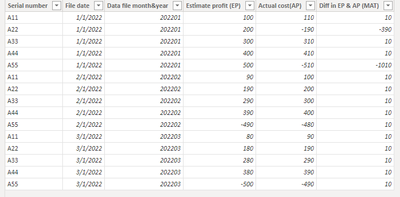

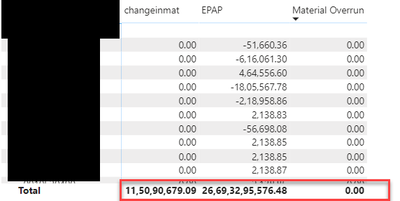

Tengo una tabla, que contiene el precio de venta de los productos con clave de serie única en cuanto al mes. Estoy tratando de calcular el costo del exceso de material entre dos meses en la matriz visual, el subtotal es siempre cero a menos que se filtre. Pero la misma fórmula después de la instrucción Return se calcula en la tabla dinámica de Excel. He creado un dato ficticio para referencia. Y el dax que creé para la medida.
Número de serie
Fecha del archivo
Archivo de datos mes&año
Beneficio estimado (EP)
Costo real (AP)
Diff en EP & AP (Se creó una columna calculada en la tabla)
A11
01 enero 2022
202201
100
110
10
A22
01 enero 2022
202201
200
-190
-390
A33
01 enero 2022
202201
300
310
10
A44
01 enero 2022
202201
400
410
10
A55
01 enero 2022
202201
500
-510
-1010
A11
01 febrero 2022
202202
90
100
10
A22
01 febrero 2022
202202
190
200
10
A33
01 febrero 2022
202202
290
300
10
A44
01 febrero 2022
202202
390
400
10
A55
01 febrero 2022
202202
-490
-480
10
A11
01 marzo 2022
202203
80
90
10
A22
01 marzo 2022
202203
180
190
10
A33
01 marzo 2022
202203
280
290
10
A44
01 marzo 2022
202203
380
390
10
A55
01 marzo 2022
202203
-500
-490
10

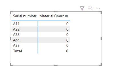

Probé la solución, pero el valor devuelto es 0 en toda la tabla.
Hay @ck1995 ,
Creo una muestra como la tuya, me encuentro con otro problema es que creo que estás creando una matriz, ¿qué columna está en el campo de fila de matriz? He probado [Número de serie] o [Fecha del archivo]. Parece que [Material Overrun] siempre devolverá 0 en todas las filas.

El resultado es el siguiente. Si todas las filas devuelven 0, el subtotal también mostrará 0.
Asegúrese de que [Exceso de material] devuelva los resultados correctos en otras filas. Me muestras más detalles sobre qué resultado quieres.
