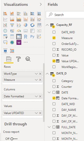

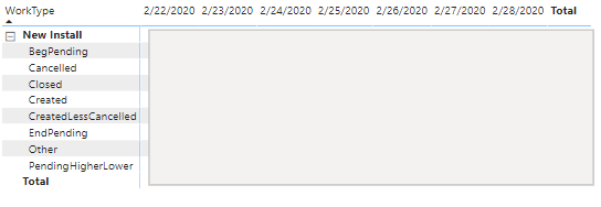

Tengo una tabla con varios valores que aparecen (ver imagen) basado en un campo llamado "Medida" - por ejemplo, BegPending, Cancelado, Cerrado, etc. Los valores aparecen en orden alfabético, pero necesito especificar el orden. ¿Cuál es la mejor manera de hacer eso? Si creo un campo de ordenación, ¿cómo puedo indicar que quiero que aparezcan los valores en función de ese campo? ¡Gracias!

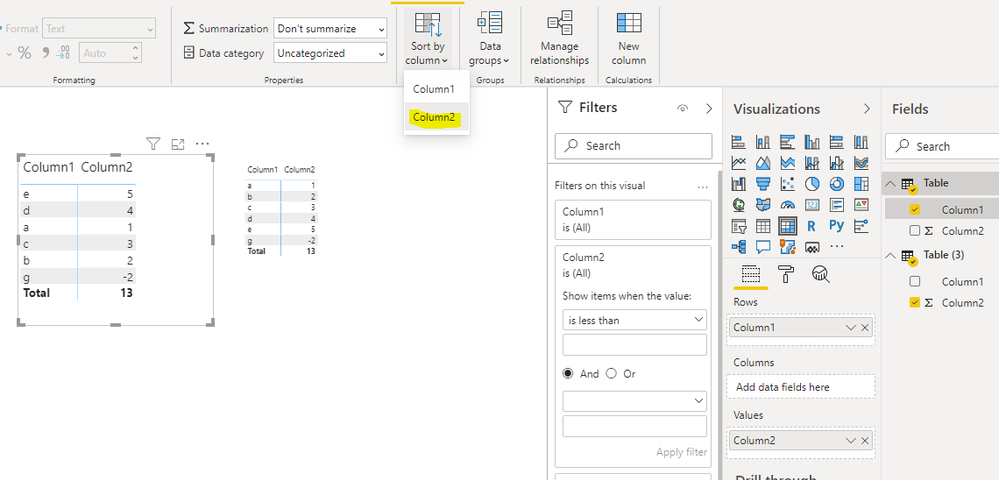

Hola @ConnieMaldonado,
En primer lugar, debe crear una tabla de dimensiones simple basada en el tipo de trabajo.
A continuación, asigne la orden a cada tipo de trabajo.
Cree una relación 1-1 entre dos tablas y coloque el tipo de trabajo en la nueva tabla en la matriz.
Ordene el tipo de trabajo por la ordenación personalizada.

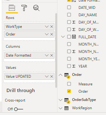

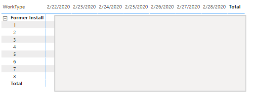

Hemos detectado un problema desconocido. He creado la tabla con el campo "Pedido", pero a menos que la agrego a la tabla, no puedo ordenarla. Si agrego "Orden", por supuesto muestra el orden numérico en lugar del nombre. Podría cambiar el nombre de las medidas a 1 BegPending, 2 Created, 3 Closed y así sucesivamente, pero estaba tratando de evitar eso.
