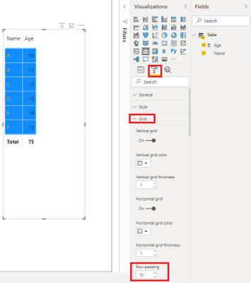

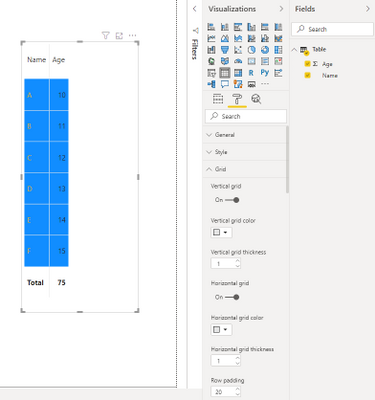

Hola, @dmoriau
No hay ningún ajuste de 'relleno de columna'. Sin embargo, puede modificar el 'relleno de fila' en 'Visaulizations'>'Formato'. Puede hacer que la tabla sea seleccionada, vaya a 'Visualizaciones', haga clic en 'Formato'>'Cuadrícula'>establecer el valor de 'Relleno de fila' como lo desee.

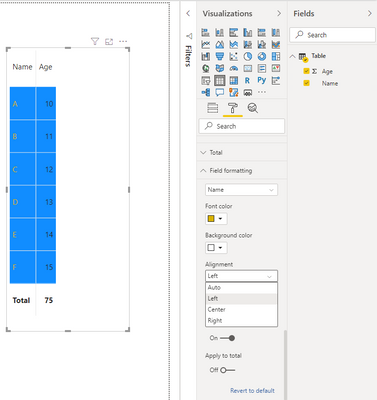

También puede establecer la alineación de los campos en 'Formato de campo'.

En el panel fromat > Ir a cuadrícula .
Allí encontrará la opción de relleno de fila.
