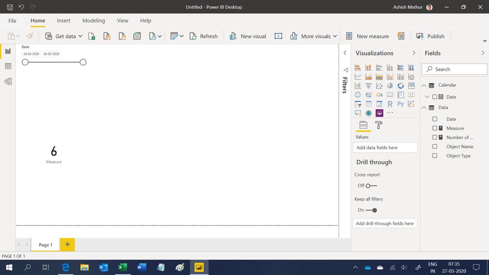

Ashish_Mathur
Puede descargar mi archivo PBI desde aquí.
Espero que esto ayude.
Ashish Mathur

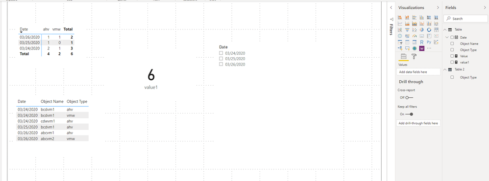

v-easonf-msft
Hola , @Rabur116
Pruebe los pasos como se indica a continuación:
1.crear una tabla de cálculo:
Table 2 = DISTINCT('Table'[Object Type])
2.crear una medida como abajo
value1 =
SUMX (
    GROUPBY (
        FILTER ( 'Table', 'Table'[Object Type] IN DISTINCT ( 'Table 2'[Object Type] ) ),
        'Table'[Date],
    IF (
        ISBLANK ( CALCULATE ( DISTINCTCOUNT ( 'Table'[Object Name] ) ) ),
        0,
) + 0
Se mostrará como se muestra a continuación:
Aquí hay una demostración
pbix unido
Equipo de Apoyo Comunitario _ Eason

Hola, tanto la solución de primera persona como su solución funcionan. Muchas gracias por la ayuda!
De nada.

@Rabur116
Trate como
Sumx(summarize(Table[Date],table,[ Object Type]"_dist",distinct(Table[Object Name])),[_dist])
Ashish_Mathur
Ashish Mathur
http://www.ashishmathur.com
¡Tu solución funciona! Muchas gracias por la ayuda.
