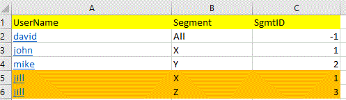

Tengo dos tablas de entrada en mi modelo de Power BI.
1) UserPermission
2) Tabla de búsqueda
Las dos tablas anteriores no están relacionadas.
Userpermission:
'Todos' corresponde a todos los segmentos de la tabla de búsqueda, es decir, X,Y,Z.

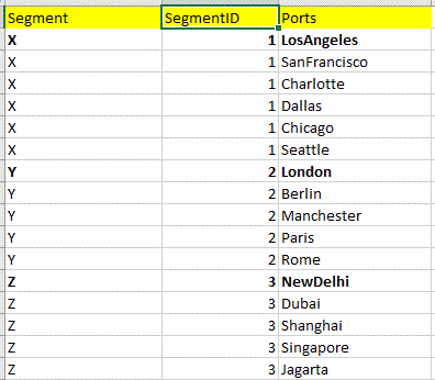

Tabla de búsqueda:
UserPermission[SgmtID] es equivalente a LookupTable[SegmentID].

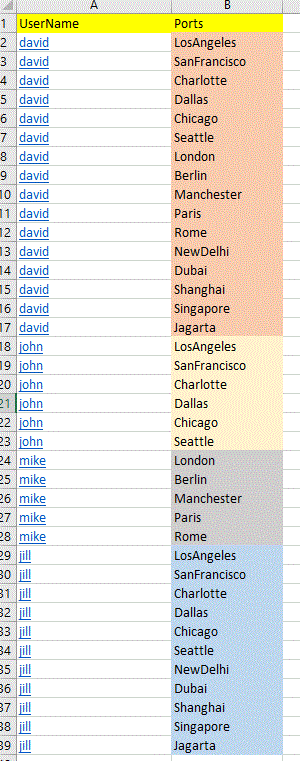

Necesito desarrollar una tabla de salida, mediante CROSS JOINing la columna UserName
en la tabla UserPermission y en la columna Ports de la tabla de búsqueda.
Tabla de salida deseada:
David necesita tener todos los puertos de todos los segmentos en la tabla de búsqueda (es decir, X,Y,Z).
John necesita tener todos los puertos del segmento X solamente.
Mike necesita tener todos los puertos del segmento Y solamente.
Jill solo necesita tener todos los puertos de los segmentos X y Z.
La diferencia entre David y Jill es que David puede acceder a todos los segmentos, mientras que Jill puede acceder a varios segmentos, pero no a todos los segmentos.

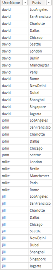

2. Resultado.
Puede descargar el archivo PBIX desde aquí.
