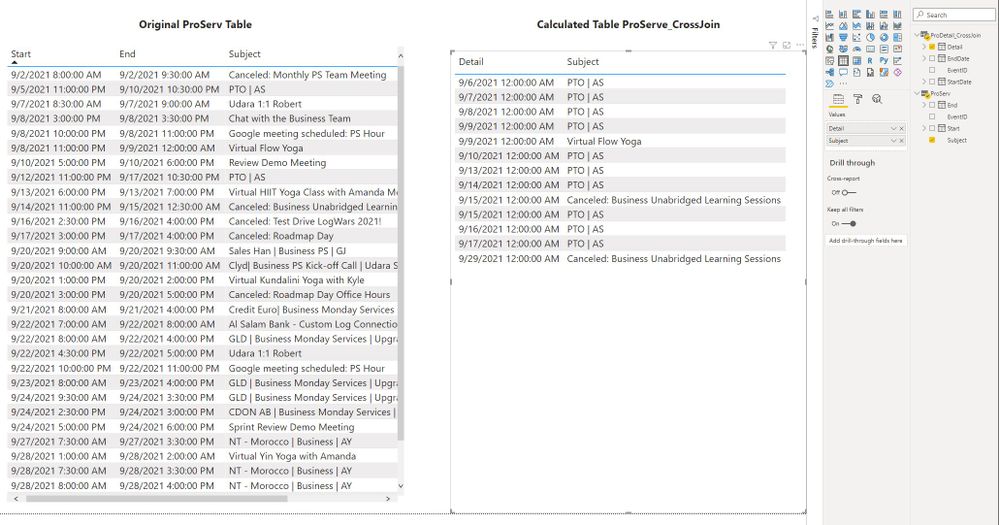

Intento obtener las fechas entre la fecha de inicio y la fecha de finalización. Así que encontré una manera de trabajar en eso, pero no está funcionando de la manera que quiero. De alguna manera está eliminando la mayoría de los eventos. Mi tabla original tiene 33 eventos, pero la tabla calculada solo tiene 13 eventos.
Creo que el problema es con el filtro de unión cruzada, e intentar cambiar la lógica, pero no funcionó.
¿Puede alguien por favor decirme cómo arreglar esto o hay alguna mejor manera de hacerlo? En última instancia, quiero todos los eventos, incluidos los eventos que tienen varios días.

Gracias por tomarse el tiempo para revisar mi publicación, todo lo que quiero es obtener los datos entre las fechas de inicio y finalización del tema y convertirlo en una columna de fecha. Vea el intervalo de fechas resaltado,
pero en mi archivo de muestra, me faltan tantos temas. Quiero ser mi resultado final como el anterior.
