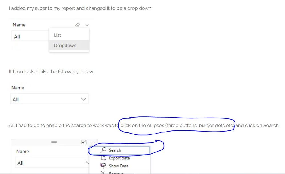

Hay alguna forma de poner un buscador en el segmentador de datos? Lo que pasa es que yo lo tengo como un menu desplegable, pero tengo tantos item que hacer click manualmente se vuelve tedioso. Es posible como en EXCEL, tener arriba un buscador para yo poder escribir el item que quiero?

Hola @CLCastroEn ,
Puedes echar un vistazo a este artículo
https://www.fourmoo.com/2018/08/14/quick-tip-adding-search-to-the-default-slicer-in-my-power-bi-repo...
otra cosa se puede probar esto
https://okviz.com/smart-filter/
saludos

si te fijas en este filtro tengo muchos datos , mi idea es que arriba haya un buscador de texto, para poder escribir el item que esoty buscando, en vez de buscar manualmente en mas de los 20 datos que tengo en el segmentador

¿Por qué en algunos segmentadores de datos no aparece la opción buscar? aún cuando se realiza exactamente los pasos indicados? y/o al copiar el segmentador de datos y seleccionar otros campos, la opción buscar simplemente desaparece.

Change your data type to Int number to Text.
Tenías razón!! pude solucionarlo 🙂
