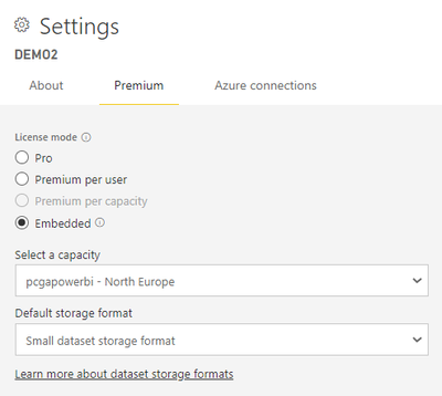

Hola, pasar del modelo grande del conjunto de datos al modelo pequeño resuelve el problema. ¡Gracias por su ayuda!
