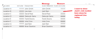

No puedo obtener una medida para mostrar un valor basado en el valor de otra medida
Tengo una mesa que muestra qué empleados están trabajando hoy. Y si el empleado está fuera, debe mostrar el nombre y el número de trabajo del reemplazo. Sin embargo, no puedo mostrar el número de trabajo del reemplazo ahora.
Necesito ayuda.
Aquí está mi archivo pbix de muestra. Gracias.

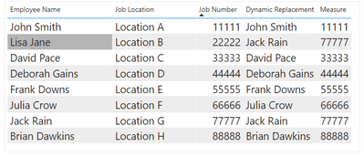

No @wpf_ ,
De acuerdo con sus requisitos, he recreado una medida sobre el reemplazo dinámico que creó. La condición de sentencia es devolver el número de trabajo de la fila actual cuando las columnas son las mismas, de lo contrario devolver el valor del número de trabajo correspondiente al nombre del empleado. Los siguientes resultados se pueden utilizar como referencia:
Measure =
var M_Cur_Name = [Dynamic Replacement]
var cur_job_Number = MAX(Employee[Job Number])
var job_number = CALCULATE(MAX(Employee[Job Number]), FILTER(ALL(Employee), Employee[Employee Name]= M_Cur_Name))
return
IF(M_Cur_Name = MAX(Employee[Employee Name]),cur_job_Number,job_number)

@v-henryk-mstf Gracias. Pude conseguir lo que quería. Ahora estoy entendiendo mejor. Y gracias por tu ejemplo.

No @wpf_
Si Jack reemplazó a Lisa, no se asignará el número de trabajo a Jack, es decir, 22222 y solo tendría que usar la 2a columna de su captura de pantalla.
@pranit828 @The número de trabajo permanece con los empleados. Lisa se quedará con 2222 y Jack se quedará con 7777. Sólo quiero mostrar que si Lisa está fuera Jack tomará su lugar y su número de trabajo es 7777
HAY @wpf_
Por lo tanto, Jack tendrá el mismo número de trabajo, aunque esté vinculado a diferentes ubicaciones (B y G)
@pranit828 @Yes jack puede funcionar en dos ubicaciones. El número de trabajo le sigue
