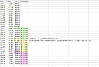

Perdón por seguir molestando. La fórmula funciona, simplemente no puede hacer que los resultados de los 4 trimestres coincidan. ¿Todavía puedes ayudarme? Aquí está la foto que pediste.
¡Agradezco tu ayuda!
Ah, y esto es lo que cambié para obtener resultados, funciona pero le falta una cuarta parte.............. hmmmm
Sus Q2 y Q1 faltantes son incorrectos. Sé que probablemente sea un cambio simple y seguiré tratando de hacerlo bien. ¡Cualquier ayuda es genial! ¡Gracias!

Ahora necesito una nueva columna con un ajuste basado en la columna de salida con un umbral del 3%. ¿Es esto posible?
Probé algunas funciones de calcs pero no lo conseguí. No restará, solo obtendrá un número que existe en la columna de salida.
Seguiré intentándolo. Por favor, ayúdanos si puedes.

Sí. Los datos de entrada son el primer conjunto de números. Si toma de noviembre a abril de 2023, a partir de enero obtiene el promedio que ve en el segundo conjunto de números y se mantiene igual hasta junio, luego, a partir de julio, obtiene el promedio de los próximos 6 meses de mayo a octubre y así sucesivamente. ¿Tiene esto sentido?
¡Gracias!
