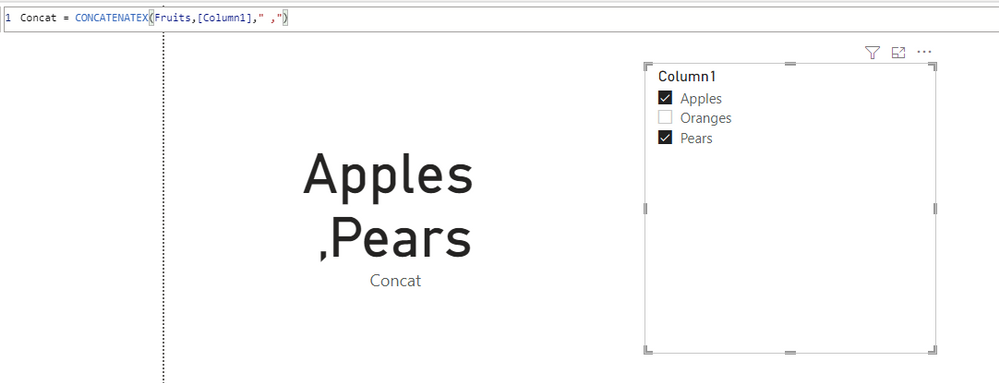

Hay @rjs2 ,
Parece que estabas bastante cerca, no necesitas ALLSELECTED (este es un modificador para una función CALCULATE)
Está por debajo de lo que estás buscando
Concat = CONCATENATEX(Frutas,[Columna1]," ,")

¿Son las frutas la tabla que contienen la columna de campo1? cuando hago eso, solo obtengo uno y lo repite una y otra vez.
Sí, por lo que la cortadora sostiene el campo Fruits.Column1. La segmentación de datos tiene habilitada la selección múltiple, por supuesto.

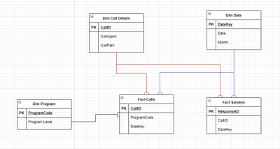

Hay @rjs2 ,
Incluso con una tabla de fechas, aún debería poder unir su tabla central a otras dimensiones.
Para la mayoría de los informes, debe apuntar a un esquema "estrella". . . una tabla central (una tabla de hechos) que contiene las cosas que desea agregar/agregar relacionadas con varias tablas a su alrededor (tablas de dimensiones), que son los atributos por los que desea filtrar.
Una de las dimensiones es tu calendario, pero otra podría contener el atributo que estás incluyendo en la segmentación de datos. Mientras haya una relación de muchos a uno (dimensión a hecho) entre todos ellos, funcionará bien.
No es lo más fácil de explicar a través del texto, pero no veo que su tabla de calendario sea algo que deba interesar en su camino.
Veo lo que estás diciendo. Parte del problema es que tengo múltiples tablas de hechos. Uno es el registro de llamadas (que contiene toda la información sobre las llamadas) Luego tengo una tabla separada (con los números de usuario también) de las encuestas que quedaron. Tengo estas 2 tablas conectadas a mi tabla de fechas. Si intento conectar ambos a una tabla de programa, solo uno tendrá una relación activa. La segunda no será una relación activa debido a que ambos comparten una relación con la tabla de fechas.
¿Tiene sentido eso?
Por supuesto, usted conoce mejor los datos, por lo que podría estar equivocado, pero en general no debería importar si dos tablas de hechos no comparten todas las mismas relaciones. Por supuesto, si Programa no es un atributo de Encuestas, no puede filtrarlo, pero Fecha sigue siendo un atributo de ambos.
He ilustrado a continuación en función de cómo estoy entendiendo lo que estás describiendo.
En este caso, la función CONCATENATEX se basaría en [Dim Program][Program Label]

En su diagrama, si estableciera esa relación, la llamada tenue y la fecha no podrían estar activas tanto en el hecho de las llamadas como en el hecho de la encuesta. No veo cómo esos 2 pueden estar activos. A menos que me falte algo.
