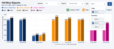

Necesito mostrar dos leyendas en el gráfico de barras como se muestra a continuación.
Uno es para Goal y Actual, otro es para diferentes productos.
7 a 10, se produjo el primer producto. A las 9, hubo cambio de producto por lo que hay 4 gráficos entre 9 a 10 y continuó hasta 13. El tercer producto se produjo del 13 al 15.
¿Es esto posible?

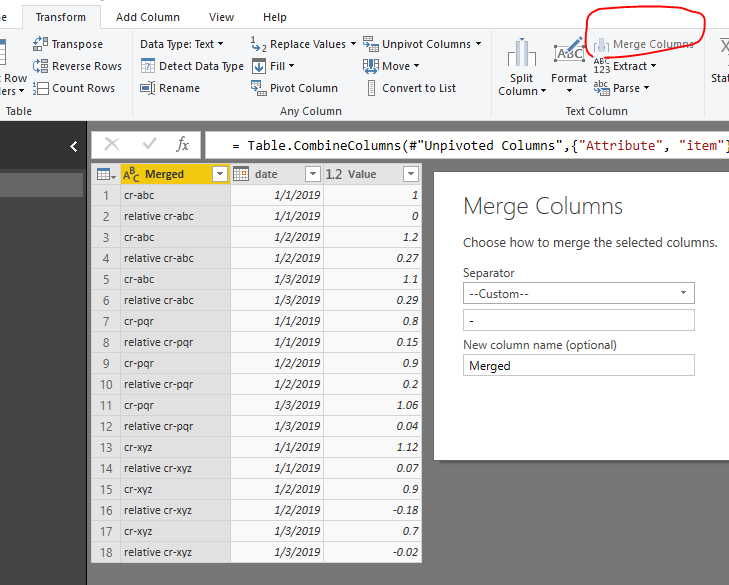

Hay @Aradhana ,
Actualmente, el gráfico de barras solo admite un único campo de leyenda en Power BI. Por favor, consulte los enlaces a continuación para ver si se puede utilizar como una alternativa ...
Método 1. Cree una columna calculada o una columna personalizada que combine los campos tipo (con los valores Objetivo y Real) y producto , y coloque esta nueva columna en la opción de leyenda
Visualización personalizada para varias leyendas y valores
Método 2. Agregue una leyenda personalizada como se muestra en el video a continuación
¿Desea un LEGEND personalizado para su objeto visual de Power BI? ¡MIRA ESTO!
Además, puede plantear una nueva idea y agregar sus comentarios allí para que esta función llegue pronto.
