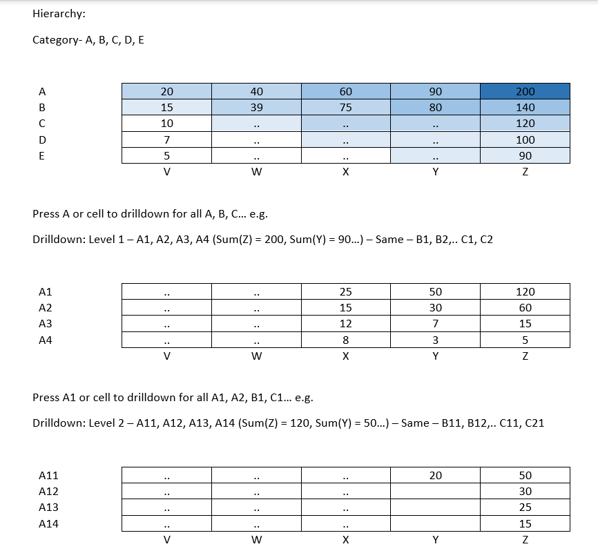

Nuevo en Power BI y se preguntaba si alguien podría recomendarme la visualización para el siguiente problema:
Visualización – Matriz, Tabla, Gráfico de calor (ejemplo en la imagen)
Eje X - Catagory 1
Eje Y - Catagory 2, con subconjuntos
Valores - Número de casos (que pertenecen tanto a Catagory 1 como a Catagory 2)
Característica – Formato condicional (tonos de azul – alto/bajo) y desglose usando una tabla
Gracias
Hola @rudrab
La obtención de detalles funciona en muchos tipos diferentes de objetos visuales. Puede usar una matriz o un gráfico de columnas o tal vez un mapa de árbol.
¿Por qué no probar un montón de diferentes tipos de visualización y ver cuál representa mejor sus datos?
- Michele

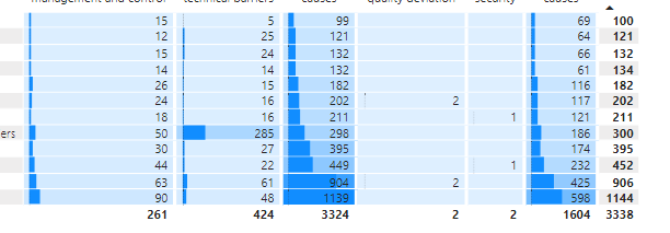

Tenía una pregunta relacionada con la clasificación automática (número más alto en la parte inferior izquierda). ¿Hay alguna manera de hacer esto? Probé los puntos suspensivos -> ordenar por. Pero esto solo reorganiza las filas, pero no las columnas (valores más altos en la parte inferior). ¿Cómo puedo moverlos a valores a la parte inferior izquierda? (prefiere si puedo evitar la función rankx)Matrix.PNG
Por ejemplo, Mueva automáticamente las columnas 3 y 6 a las filas 1 y 2, incluso cuando desglose en subcategoría/subsubcatátugo.
Ordenar cada fila - fila 2 el valor más alto es 285 pero no está en la parte inferior.
Hola @rudrab ,
Por lo que sé, debería ser capaz de ordenar el martix por encabezado de columna, pero no por el valor coulumn.
Jay
Oh, espera, ya lo intentaste. De acuerdo. Haga esto en su lugar...
Pase el cursor sobre la columna que desea ordenar y aparecerá una pequeña flecha. Haga clic en la flecha para cambiar el criterio de ordenación. A veces puede simplemente hacer clic en el encabezado de la columna para cambiar la ordenación también.
Ignore mi 😉 de respuesta anterior
Michele
Desafortunadamente, eso no funciona para las columnas (no aparece ninguna pequeña flecha en el borde de las celdas). En toda la visualización, la pequeña flecha solo aparece una vez: solo sobre el campo de subtotal de filas. No aparece para el campo de columna de subtotal. Tampoco aparece para filas separadas (haciendo clic en los cables de fila para explorar en profundidad) o columnas (permanecer igual, sin flecha)
Salud por las respuestas rápidas
Rudra
Hola @rudrab
Para cambiar la clasificación
  1. Seleccione el objeto visual para activarlo
  2. En Más opciones (...), selecciona "Ordenar por" y asegúrate de seleccionar tu eje Y (ese es el que quieres cambiar, a la derecha)
  3. A continuación, en Más opciones(...), seleccione Ascendente o Descendente.
Hth
Michele
