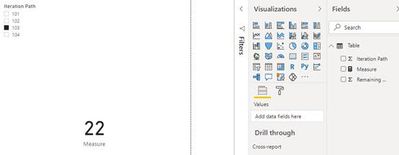

Hola @RemkoS ,
Estos son los pasos que puede seguir:
1. Cree una medida.
Measure =
CALCULATE(
    SUM('Table'[Remaining Work]),
    FILTER(ALL('Table'),[Iteration Path]>=MAX([Iteration Path])))
2. Resultado.
Puede descargar el archivo PBIX desde aquí.
Liu Yang

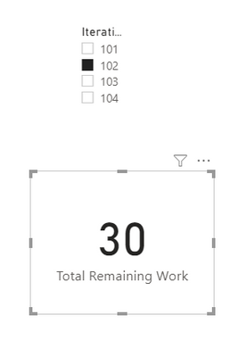

Fowmy
@RemkoS
Agregue esto como medida, Coloque una segmentación de datos para la ruta de iteración
Total Remaining Work =
CALCULATE(
    SUM(Table4[Remaining work]),
    FILTER( ALL(Table4[Iteration Path]) , Table4[Iteration Path] >= SELECTEDVALUE( Table4[Iteration Path] ))
