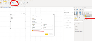

Estoy creando un informe en el que quiero que el usuario manipule varios parámetros con valores de -100 a +100. Son 5 parámetros en total. Cuando creo un parámetro, DAX crea una tabla para mí con la fórmula GENERATESERIES. Si hago una segmentación en esa columna, la opción "valor único" está disponible.

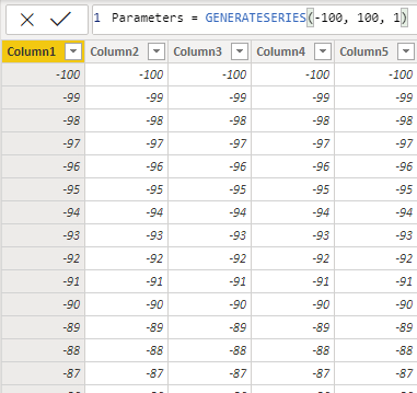

Si baso los 5 parámetros en column1 (que tiene la opción de valor único), los 5 valores son siempre los mismos, lo que no es bueno. Así que necesito 5 columnas separadas para basar mis 5 rebanadoras. He intentado crear 4 columnas calculadas más en la tabla de parámetros, pero en la segmentación de datos no puedo seleccionar un solo valor para ellas.
¿Hay alguna manera de que pueda evitar tener que hacer 5 tablas separadas para operar los 5 parámetros?

Me temo que no tiene más remedio que crear 5 tablas separadas para operar los 5 parámetros.
BTY , puede considerar el uso de "what if parámetro" para lograr el mismo efecto.
Además de crear el parámetro, la creación de un parámetro what-if también crea una medida, que puede utilizar para visualizar el valor actual del parámetro what-if. También puede seleccionar la opción"agregar segmentación de datos a esta página" para colocar automáticamente una segmentación de datos con el parámetro what-if en la página del informe actual.
