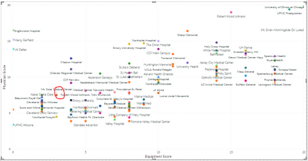

Hola Comunidad,
Los usuarios no pueden leer etiquetas, ¿existe alguna posibilidad de etiqueta Leader para cada burbuja.
He resaltado en círculo rojo, ¿podemos hacer línea de etiqueta para todas las burbujas ??
Gracias de antemano!

Hola @POWER_TESTING ,
No se admite establecer la línea directriz para el gráfico de dispersión en Power BI actualmente. Hay una idea sobre este problema, por favor vote, Introducir "Llamar" para la etiqueta de categoría en el gráfico de dispersión , agregar sus comentarios allí para mejorar Power BI y hacer que esta característica llegue antes.

@POWER_TESTING, ya está mostrando para todas las burbujas ?
Gracias por la resonse rápida.
No, no se muestra para todas las burbujas. ¿hay alguna posibilidad de aumentar el tamaño de la línea de la etiqueta???
@POWER_TESTING - ¿Activaste Categoría y así es como las estás viendo o estás usando Legend o ?
Puede aumentar el tamaño de categoría del texto, pero por lo que puedo decir, hay cero opciones de formato para la línea.

@POWER_TESTING - Por lo que puedo decir que esas líneas de directriz son generadas automáticamente por algún algoritmo y no hay ningún control que pueda ver para afectarlas. Si colocan el cursor sobre una burbuja, la información sobre herramientas debería aparecer si coloca información en la información sobre herramientas.

Quería decir, como debajo de la pantalla.
@POWER_TESTING , hay visual personalizado ver si más opción -https://www.youtube.com/watch?v=XQi84QyeuDU
Lo intenté, pero no tuve suerte, lo que espero
