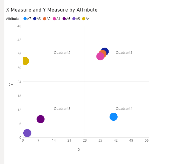

Hola @goalie_ ,
Cree 2 medidas de forma similar a las siguientes:
X Measure = IF(MAX('Table'[Attribute]) in {"A1","A2","A3","A7"},SUM('Table'[Value])+SUMX(ALL('Table'),'Table'[Value]),MAX('Table'[Value]))
Y Measure = IF(MAX('Table'[Attribute]) in {"A1","A2","A3","A4"},SUM('Table'[Value])+SUMX(ALL('Table'),'Table'[Value]),MAX('Table'[Value]))
Y verás:
Todos los atributos se han trazado en los cuadrantes predeterminados.
Para el archivo .pbix relacionado, pls ver adjunto.

@amitchandak @v-kelly-msft, por ejemplo, si tengo datos como se muestra a continuación
AtributoCuadrante
A11
A21
A31
A42
A53
A63
A74
¿Puedo trazar los atributos (aleatoriamente) dentro de ese cuadrante? ¿O debería estar mirando un visual diferente
Hola @goalie_ ,
Y verás:
Kelly
¿He respondido a tu pregunta? ¡Marca mi puesto como una solución!

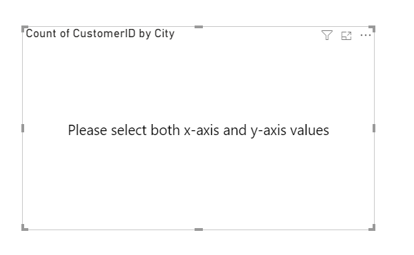

Hola @goalie_ ,
¿Quiere decir "Quadrant Chart by MAQ Software"?
Basado en mi prueba, sin el valor del eje x e y, no está disponible para crear el gráfico de cuadrante, y devolverá un error como se muestra a continuación:
¿Podría mostrarme algunos datos de muestra con la salida esperada? Le sugiero que cree una columna calculada para que el cuadrante se muestre como predeterminado.
Kelly
