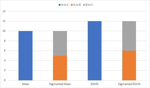

¡Hola! Quiero crear un gráfico que funcione con datos con las siguientes columnas:
1ª Columna: Tiempo de la A a la C
2ª Columna: Tiempo de A a B
3ª Columna: Tiempo de B a C
Para mi visual, quiero dividir el gráfico en 4 categorías en todo el eje X: Media, Media segmentada, 95% y Segmentada 95%. El eje Y será simplemente el tiempo acumulado.
Las categorías Media y 95% presentarían datos de la 1ª columna.
La Media Segmentada y el 95% Segmentado presentarían datos de la 2ª y 3ª columna, pero apilados.
Se vería algo como esto:
El problema que he encontrado hasta ahora es que no puedo conseguir que el Mean y el 95% sean retirados como su propia categoría. En su lugar, la media se agrupa con los valores medios segmentados. He intentado crear columnas con etiquetas (Mean, Seg Mean, 95th, Seg 95th), pero eso no ayuda ya que se están utilizando todos los datos. He intentado crear medidas y arrastrar las medidas, pero eso no parece ayudar.
¿Hay alguna manera de hacer que esto funcione... sin crear 4 gráficos separados?
Por cierto, me doy cuenta de que podría usar específicamente un gráfico de cascada, pero espero no hacerlo.
¡Gracias de antemano por cualquier ayuda!
