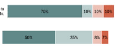

Tengo datos de una encuesta, ¿podemos crear el siguiente gráfico en Power BI?

De acuerdo con mi intento, no puedo encontrar el objeto visual para satisfacer sus necesidades. Podrías probar lo que dijo Kerkol.
Si solo desea usar objetos visuales nativos de Power BI, podría sugerir la creación de una columna calculada o una medida con "valores ajustados" en la que los valores a la izquierda de la línea base sean negativos y los valores de la derecha sean positivos.
Hay un hilo aquí sobre un tema similar:
Resuelto: Crear un gráfico de barras apiladas divergente para mostrar sen ... - Comunidad de Microso...
@bourne2000 , Puede crear objetos visuales apilados con % label. Necesita crear una medida para eso.
Pero no podemos hacer formato condicional en visual apilado.
