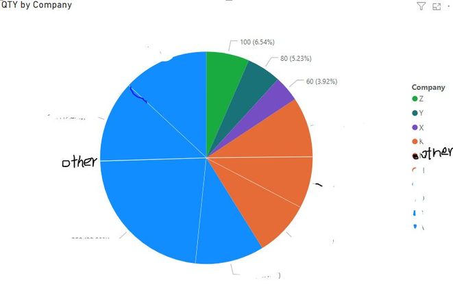

Hola a todos,
Estoy tratando de agrupar un gráfico circular de muchas ventas de empresas de mensajería teniendo en cuenta los siguientes aspectos:
  • La Compañía X, la Empresa Y y la Empresa Z, que son las 2, 4 y 5 principales respectivamente, deben tener su propia porción independiente
  • Agrupa a las 5 empresas principales en otra rebanada, esta rebanada no incluye la Empresa X, Y y Z, ya que cada una de ellas debe tener su propia rebanada. Etiquetarlo como "Otros Mensajeros Top 5"
  • Agrupar las otras empresas en otra rebanada bajo la etiqueta "Otros"
Por lo tanto, tendría 5 sectores diferentes en mi gráfico circular y cada mes que actualizo mi base de datos, el gráfico circular también actualizará los 5 mejores mensajeros de acuerdo con sus ventas.
Estaré muy agradecido por su ayuda, he estado atascado en este problema por un tiempo.

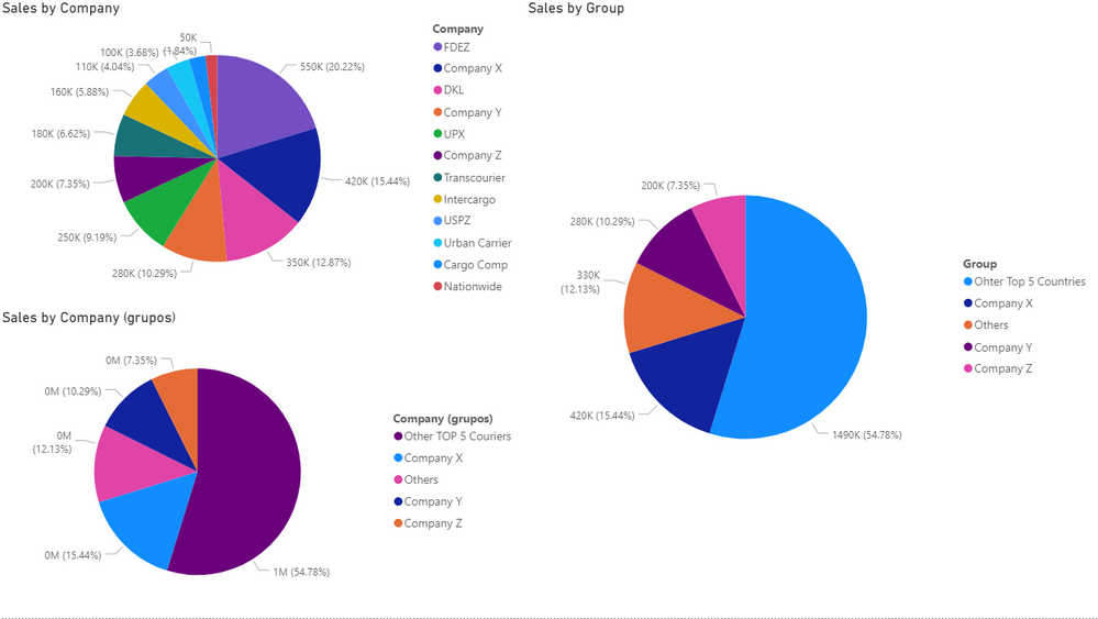

Hola @jlopezentregas ,

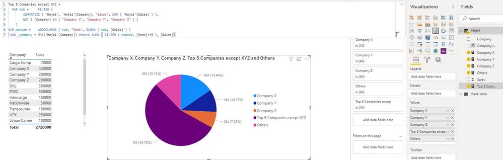

¿Podría proporcionar algunos datos de muestra? El gráfico circular se dividirá en 5 partes con estos valores al igual que la siguiente captura de pantalla? ¿Si la siguiente captura de pantalla es el resultado esperado?
1. Compañía X
2. Compañía Y
3. Compañía Z
4. Las 5 principales empresas excepto la empresa X,Y y Z
5. Las empresas de izquierda
En realidad, lo que ese usuario creó es la pestaña calculadano se mide ni se calcula la columna. Si usó su fórmula proporcionada con tabla calculada, funciona bien. Por favor, compruebe la siguiente captura de pantalla.
Además, hay otro método: crear 5 medidas diferentes para mostrar las ventas resumidas de estas 5 cinco particiones.
Puede consultar los detalles de ambos métodos en este enlace.

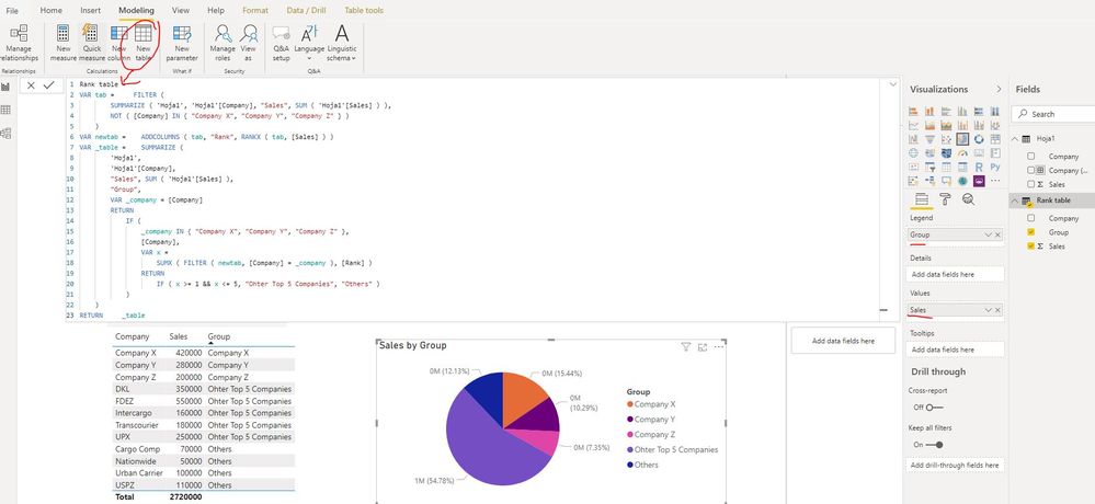

Puede probar esta medida para crear una tabla de cálculo:
Rank table =
VAR tab =
    FILTER (
        SUMMARIZE ( 'Table', 'Table'[Company], "Sales", SUM ( 'Table'[Sales] ) ),
        NOT ( [Company] IN { "Company X", "Company Y", "Company Z" } )
VAR newtab =
    ADDCOLUMNS ( tab, "Rank", RANKX ( tab, [Sales] ) )
VAR _table =
    SUMMARIZE (
        'Table',
        'Table'[Company],
        "Sales", SUM ( 'Table'[Sales] ),
        "Group",
        VAR _company = [Company]
            IF (
                _company IN { "Company Z", "Company Y", "Company X" },
                [Company],
                VAR x =
                    SUMX ( FILTER ( newtab, [Company] = _company ), [Rank] )
                    IF ( x >= 1 && x <= 5, "Ohter Top 5 Countries", "Others" )
    _table
La tabla de clasificación le gustará de esta manera:
Coloque la columna de grupo y la columna de ventas en el gráfico circular y el resultado final es como a la derecha del informe:
Aquí está mi archivo de muestra que espera ayudarle, por favor pruébelo: Gráfico circular agrupado por clasificación
Mejores looks,
Yingjie Li

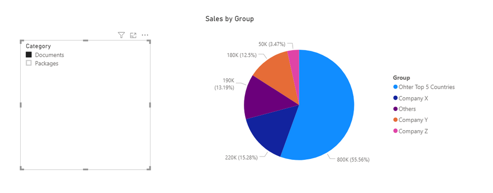

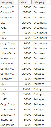

Acerca de grupo por categoría, agrego una columna de categoría en la tabla como esta para crear grupo:
La columna crear un cálculo utiliza la fórmula similar a la que publiqué por primera vez:
Group =
VAR tab =
    FILTER (
VAR newtab =
    ADDCOLUMNS (
        tab,
        "Rank",
        VAR _category = 'Table'[Category]
            RANKX ( FILTER ( 'Table', 'Table'[Category] = _category ), [Sales] )
VAR _group =
        IF (
            [Company],
            VAR x =
    _group
A continuación, puede crear un gráfico circular y utilizar la columna de categoría como segmentación de datos:
Aquí está el archivo de muestra sobre grupo por categoría que espera que también le ayude, por favor pruébelo: Rango y grupo por category.pbix
Mejores looks,
Yingjie Li

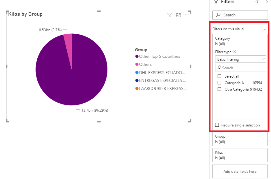

HI @v-yingjl,
Hice lo que me dijiste y finalmente no tuve ningún error en la fórmula para crear la mesa. Pero, al crear el gráfico circular, solo muestra las categorías "Otros". Adjunto el informe que estoy usando, ¿puede ayudarme a comprobar mis errores?
Ejemplo de rango N superior de la carta circular
De lo contrario, muchas gracias por toda la ayuda que ha proporcionado anteriormente.
Mejor
José L
La tabla de clasificación se utiliza por grupo sin categoría como referencia. La columna 'Categoría' real está en su tabla 'MRN_2020', por lo que debe crear la columna de cálculo 'Grupo' en la tabla 'MRN_2020' utilizando la fórmula anterior:
Group =
VAR tab =
    FILTER (
        SUMMARIZE ( MRN_2020, MRN_2020[Cargo Company], "KILOS", SUM( MRN_2020[Kilos] ) ),
        NOT (MRN_2020[Cargo Company] IN { "ENTREGAS ESPECIALES ESPENTREGAS S.A.", "DHL EXPRESS ECUADOR S.A.", "LAARCOURIER EXPRESS S.A." } )
VAR newtab =
    ADDCOLUMNS (
        tab,
        "Rank",
        VAR _category = 'MRN_2020'[Category]
            RANKX ( FILTER ( 'MRN_2020', 'MRN_2020'[Category] = _category ), [KILOS],,DESC,Dense )
VAR _group =
    VAR _company = 'MRN_2020'[Cargo Company]
        IF (
            _company IN { "ENTREGAS ESPECIALES ESPENTREGAS S.A.", "DHL EXPRESS ECUADOR S.A.", "LAARCOURIER EXPRESS S.A." },
            [Cargo Company],
            VAR x =
                SUMX ( FILTER ( newtab, [Cargo Company]= _company ), [Rank] )
                IF ( x >= 1 && x <= 5, "Other Top 5 Countries", "Others" )
    _group
Y puede colocar su columna de categoría en el filtro visual del gráfico circular para filtrar cada categoría:
Mejores looks,
Yingjie Li

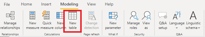

Lamento que no pueda explicar claramente la expresión anteriormente. Intente utilizar esta expresión para crear una tabla de cálculo que no sea una medida y obtendrá el resultado correcto.
Mejores looks,
Yingjie Li
