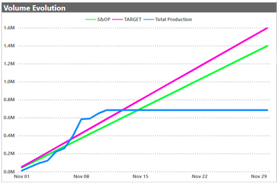

Hola, tengo un informe que extrae los objetivos de producción y estira los objetivos de destino de un archivo de Excel que actualizamos manualmente cada mes.
Tenemos una conexión de origen de datos en vivo a nuestro sistema que realiza un seguimiento de la producción que se actualiza diariamente.
Con esos datos, he creado un gráfico de líneas glidepath que rastrea el objetivo real frente al objetivo.
También puedo dividir estos datos en varios departamentos (tecnologías), pero no puedo adjuntar esos datos en este momento.
El gráfico de barras tecnológicas muestra cuánta producción dirigida se ha completado para el mes (el eje y es la lista de tecnología, el eje x es el porcentaje del objetivo. Se me ha pedido que añada otro objeto visual a esto, una línea vertical que muestre el porcentaje del mes completado, mostrando así si el porcentaje del objetivo por tecnología está por delante/detrás del % del mes completado.
Mis orígenes de datos no van a calcular automáticamente la finalización del mes, y con cada mes teniendo diferentes días, no estoy seguro de cómo construir esta medida de todos modos, y luego cómo construir la relación entre el % de finalización objetivo y el % de finalización mensual. A continuación se muestra una muestra del gráfico de barras y un gráfico de líneas actualmente en su lugar, y un par de tablas que representan objetivos y producciones diarias.

bar chart - need vertical month completion linegráfico de barras - necesita línea vertical de finalización de messample of glidepath line chartmuestra de gráfico de línea glidepath
Hola @mdp1202 ,
No entiendo muy bien lo que quieres, ¿es la segunda tabla lo que quieres?
Jay
