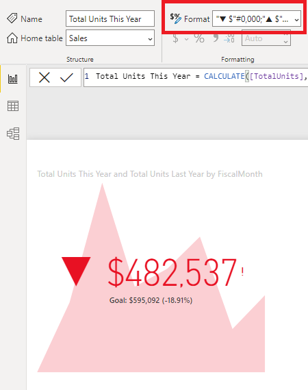

Aquí hay un archivo de ejemplo que puede descargar
que se basa en este tutorial
Visuales del indicador clave de rendimiento (KPI): Power BI | Documentos de Microsoft
Verá que la medida Indicador en el KPI tiene el formato de una cadena personalizada para indicar si la peformance de este año es mejor o peor que la del año pasado
"a $"#0.000;" $"#0,000;
Tenga en cuenta que en este caso un valor positivo es peor.
