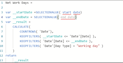

Fecha de inicio no estar incluida en la fórmula de días laborables
Tengo una fórmula para calcular el número de días laborables entre una fecha de inicio y una fecha de finalización de los proyectos. Sin embargo, la fórmula no incluye la fecha de inicio del proyecto. Por ejemplo- un proyecto comienza el 18 de mayo de 2020 y la fórmula devuelve 9 días laborables, en lugar de 10. Por favor, vea la fórmula a continuación (tengo una tabla de fechas con días laborables marcados):

@master_schef , la mayoría de las veces en todo este cálculo termina añadiendo +1

@master_schef utilizar la función DATESBETWEEN

¿Dónde debo añadir esto?
@master_schef
measure =
CALCULATE ( COUNTROWS ( Date ),
   DATESBETWEEN ( Date[Date], __startdate>, __endate> ),
   Date[Day Type] = "Working Day"

El uso de DATESBETWEEN sigue desablando el mismo (es decir, el proyecto a partir del 4/18 devuelve 9 días)
Tengo una columna de mes, por lo que se espera que el cálculo devuelva los días laborables en el transcurso del mes

_result+1
Tengo una columna de mes en un objeto visual de matriz - agregar +1 agrega un día adicional a cada mes - no sólo el mes de inicio
