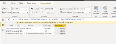

Ahora me gustaría extraer el DATETIME de las respuestas y también formatearlo, pero desafortunadamente recibo el siguiente mensaje de error.
¿Alguien aquí tiene una solución o tiene un problema similar?

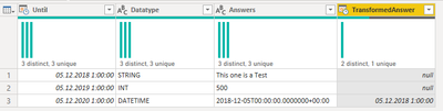

Hola, @DerMoe
Aquí está en Power Query:
    #"Added Custom" = Table.AddColumn(#"Changed Type1", "TransformedAnswer", each if [Datatype] = "DATETIME" then [Answers] else null),
    #"Changed Type2" = Table.TransformColumnTypes(#"Added Custom",{{"TransformedAnswer", type datetime}})
    #"Changed Type2"
Hola, @DerMoe
    #"Changed Type2"
¡UAU! ¡Gracias por esa respuesta realmente rápida! Me ayudaste mucho
