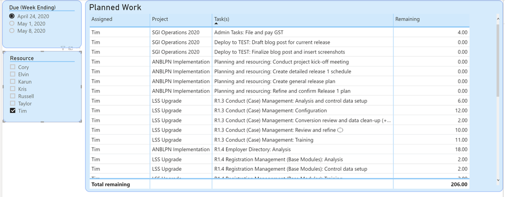

Soy nuevo en Power BI. Estoy trabajando con una tabla de elementos de trabajo y necesito devolver artículos que cumplan cualquiera de las 2 condiciones:
1) o bien el elemento de trabajo está programado para una semana que el usuario selecciona de una segmentación de datos
O
2) el elemento de trabajo llega tarde
He creado una segmentación dedatos de fechas de vencimiento de fin de semana y puedo extraer el valor seleccionado en una medida. Esa segmentación de datos es una tabla dinámica que genera un valor para la semana actual y 2 semanas más (dinámica en función de la fecha actual). Funciona bien.
He creado una columna calculada en la tabla "AssignedTaskStatus" que indica si la tarea es "Tarde". Este valor también se devuelve con precisión.
Ahora el problema: He escrito una fórmula DAX que esperaba que evaluaría para cada fila de la tabla y devolviera "sí" o "no" para la fila que se incluye, y luego podría establecer esa columna como filtro para el objeto visual.
InSelectedWeekOrLate =
VAR WkEndingDate = SELECTEDVALUE(CurrentWkEndingDate[WkEndingDate].[Date])
VAR Result = if(VALUES(TaskResourceAssignment[FinishWkEndingDate])=WkEndingDate, "yes"
            ,if(VALUES(TaskResourceAssignment[StartWkEndingDate])=WkEndingDate, "yes"
            ,if(VALUES(TaskResourceAssignment[AssignedTaskStatus])="Late", "yes","no")
return(Result)
Recibo un error de cálculo: se proporcionó una tabla de varios valores donde se esperaba un único valor.
El diseño del informe aparece a continuación para el contexto. La segmentación de datos del recurso asignado al trabajo está conectada a la tabla y funciona bien. Me gustaría que solo se mostraran en la tabla las tareas previstas para la semana del 24 de abril y las tareas tardías.
Puede que no esté siguiendo una estrategia que sea factible, así que por favor hágamelo saber si estoy mirando todo esto mal y necesito tomar otro enfoque.
Gracias

Kazoo60
Lo descubrí. Necesitaba usar una "Columna" y no una medida. Si estás a un día de la página, voy a dejar el puesto en caso de que ayude a alguien más.
La columna calculada se agregó a la tabla donde necesito hacer el filtrado. El código de la columna puede recuperar el valor de la segmentación de datos como antes, pero también puede hacer referencia a los valores de las columnas de la fila directamente que no funcionaban para las medidas (que deben ser operadores SET).
InSelection =
VAR InSelection = if(TaskResourceAssignment[FinishWkEndingDate].[Date]=WkEndingDate, "yes"
                 ,if(TaskResourceAssignment[StartWkEndingDate]=WkEndingDate, "yes"
                 ,if(TaskResourceAssignment[AssignedTaskStatus]="Late", "yes", "no")
return(InSelection)
Luego agregué la nueva columna "InSelection" al panel de filtro y establecisé su valor requerido en "yes".
