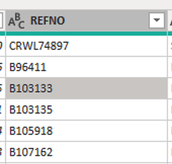

Tengo una columna que muestra todos nuestros números de factura, como se puede ver a continuación:
Se establece en Texto como se puede ver a continuación:

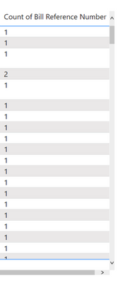

Pero cuando lo traigo a través de mi informe automáticamente lo convierte en esto en lugar de mostrar :
¿Qué estoy haciendo mal?
¡La ayuda es muy apreciada!
@Cornwalls , Muestra el conteo. ¿Puede hacer clic derecho en la columna en el panel de campo de visualización y utilizar No resumido
Hola @Cornwalls,
Parece que su campo se ha aggerated, puede echar un vistazo a los siguientes documentos sobre agregados power bi para saber más acerca de esta característica:
Trabajar con agregados (suma, promedio, etc.) en el servicio Power BI
saludos
Xiaoxin Sheng
