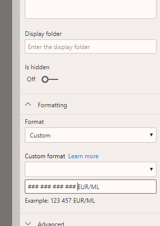

¿Ha intentado usar el formato personalizado en el panel del modelo?
Hola, gracias @Gordonlilj
Lo vi, pero el "formato personalizado" no es lo suficientemente personalizado, porque mi formato está volviendo por otra variable. Sí, lo sé, no le dije el detalle.
aquí un ejemplo
| Día | Valor | Unidad |
| A | 56.90 | EUR/MWh |
| B | 90.10 | Gwh |
| C | 71.10 | USD/MWh |
| D | 61.00 | EUR/ML |
Creé la medida "convertidor" y lo aplico en la tabla de matriz, calculo y apendo el formato.
Cuando lo hago para el gráfico, obviamente no funciona. Por lo tanto, transformo la medida en valor (en su lugar, texto).
Entonces, ¿no puedo manipular este campo?
