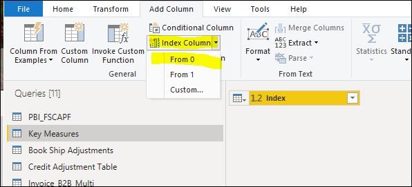

Tuve el mismo problema con mi mesa de medidas. Lo resolví haciendo esto:
1. Vaya a Transformar datos
2. Seleccione mi tabla de medidas
3. En Agregar columna, seleccione Columna de índice > Seleccionar de 0 (o 1, no importa)Key Measures Error.JPG
4. Puede obtener un error que dice "La tabla está vacía", pero haga clic a través de eso.
5. Intente actualizar su informe.
Esto es lo que funcionó para mí.
Esto funcionó para mí.
@Roseventura Gracias por compartir esa solución. Supongo que logra el mismo resultado porque de alguna manera introduce elementos que luego se reconocen en el informe "lado". Su solución sugerida parece mucho más rápida que el enfoque de restablecimiento que tomé 🙂
