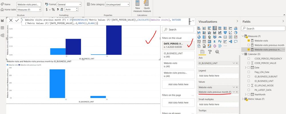

Tengo problemas para vincular mi tabla de datos y mi tabla de calendario en el informe PBI. La relación es realmente aceptable, pero algunas funciones de DAX (por ejemplo, DATEADD) no funcionan mientras se refieren a ambas tablas. ¿Alguien puede ayudar a pls?
Tengo dos mesas.
  1. Una tabla con algunos números básicos (Valores métricos (F))
  2. Una tabla de calendario (Calendario (D)) - la estructura de esta tabla está multiplicada ya que necesito calcular ciertas banderas por varias combinaciones de las siguientes columnas (CODE_PERIOD_FREQUENCY, ID_BUSINESS_UNIT, ID_UPLOAD_MODE)

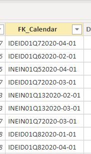

  • La relación entre estas 2 tablas se basa en PK combinado (ID_BUSINESS_UNIT + CODE_PERIOD_FREQUENCY + ID_UPLOAD_MODE + CODE_PERIOD_VALUE)

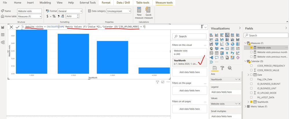

  • Y mientras trabajo con medidas simples, la relación está funcionando bien: > datos mostrados por lo visual.Test.JPG

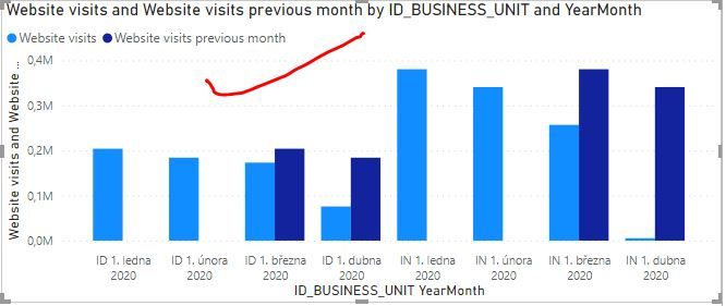

  • Ahora me gustaría calcular una medida que me daría las visitas al sitio web para el mes anterior, pero supongo que debido a la estructura de la tabla Calendario (D) y la clave combinada utilizada para la relación con mi tabla de valores métricos (F), esto requeriría una sintaxis avanzada de DAX. He intentado buscar en Google, pero nada funcionó para mí todavía, así que estoy saltando para obtener algunos consejos aquí pls.

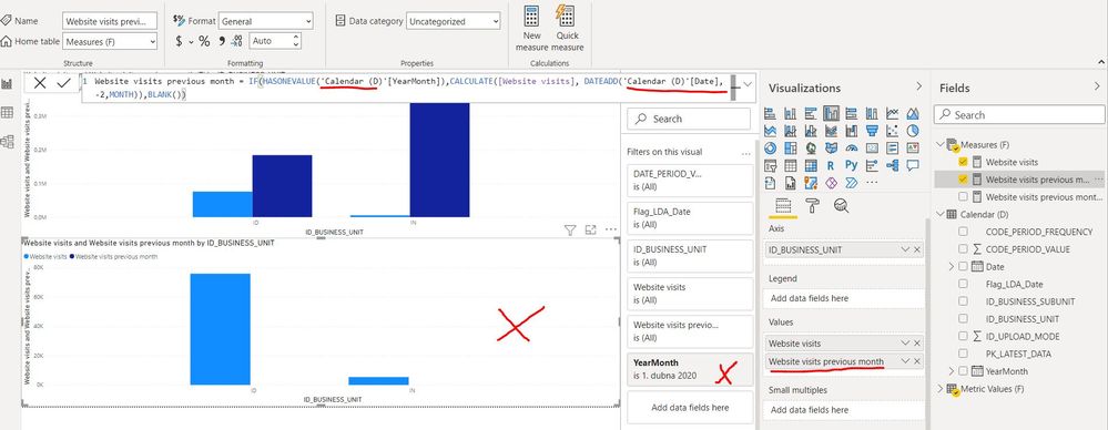

  • cuando realmente uso fechas de mi tabla de Valores de métrica (F), el visual está funcionando (imagen de abajo - gráfico superior) y puedo ver los valores del mes anterior, pero necesito obtener esto a través de la tabla Calendario (D) ya que necesito acceder (y usar en Filtros) algunas columnas de adición aquí (por ejemplo, Flag_LDA_Date) y aquí el visual no funciona (gráfico inferior).

Si usa 'Calendario (D)'[AñoMonth] para reemplazar 'Calendario (D)'[Fecha] en la función DATEADD, obtendrá el mismo resultado que cuando usa 'Valores métricos (F)'[DATE_PERIOD_VALUE].

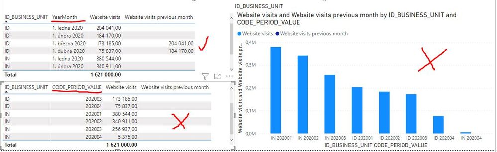

¡Muchas gracias por su rápida captura! Esto me ayudó a trabajar con las columnas de tipo Fecha para visualizar los números:
Sin embargo, si voy a usar el "CODE_PERIOD_VALUE" de la misma tabla para visualizar los números, no puedo:
¿Hay alguna manera de hacer esto pls? La razón detrás es que para algunos propósitos de formato de eje me gustaría usar el campo de texto (CODE_PERIOD_VALUE) sobre el campo de fecha (YearMonth).
¡Muchas gracias!
Hay @AdviceSeeker77

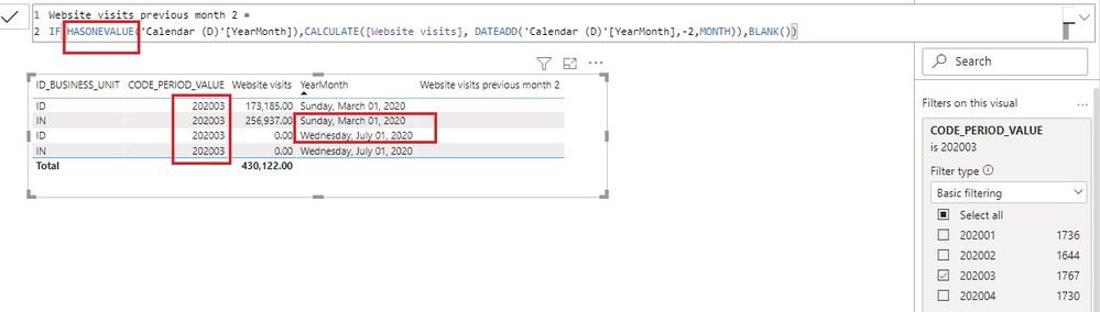

Esto se debe a que está utilizando HASONEVALUE en la medida, mientras que uno CODE_PERIOD_VALUE puede tener varios valores de yearmonth relacionados. En este caso, HASONEVALUE devuelve FALSE y IF devuelve Blank(). Utilice otras funciones para reemplazar HASONEVALUE.

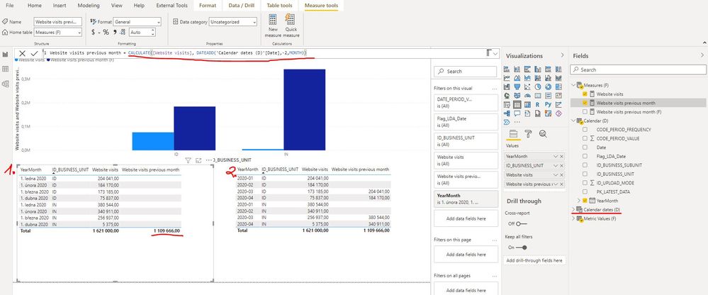

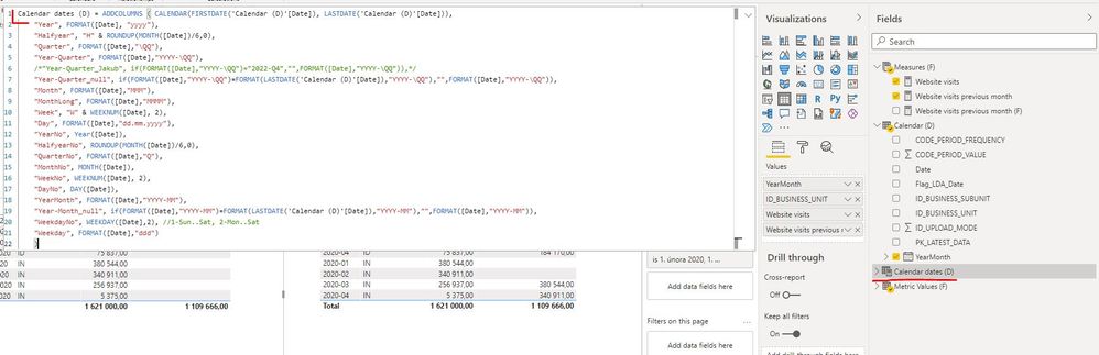

¡Y siento molestarte de nuevo! He intentado agregar la tabla de fechas del calendario (D) usando: C1.JPG
Y vinculé la tabla a mi calendario (D) anterior usando columnas de fecha.
Ahora, cuando estoy tratando de simplificar el código DAX de la medida, todavía estoy notando un comportamiento "extraño":
He eliminado la función HASONEVALUE y he utilizado la nueva tabla de fechas de calendario (D) para obtener los valores de los meses anteriores. En la tabla inferior derecha estoy usando el YearMonth de la tabla Fechas del calendario (D) y el visual funciona como se esperaba. Sin embargo, en la tabla inferior izquierda estoy usando el YearMonth de la tabla Calendario (D) (perdón por el mismo nombre de columna) y los valores de los meses anteriores ya no son visibles... y lo que es "extraño" es que el total se calcula correctamente para las visitas al Sitio Web del mes anterior.

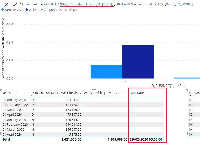

Creo que probablemente sea causado por la relación. Cuando reemplacé [Visitas al sitio web] con MAX ('Fechas del calendario (D)'[Fecha]) en una nueva medida, descubrí que también regresa en blanco. Significa que no pasó el filtro válido a la columna 'Fechas del calendario (D)' [Fecha] para obtener las fechas correctas, sino que se quedó en blanco, por lo que la medida regresa en blanco. No sé por qué pasa esto...
