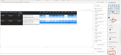

Hola a todos, tengo dos preguntas.
1) ¿Cómo obtengo el diseño matix como se muestra?
2) Después de lograr el diseño, quiero aplicar un mapa de calor en cada fila en lugar de en toda la tabla.
Mis encabezados coulumn en una tabla:
Proveedor noNombre del proveedorMarcaNúmero de artículoDescripción del artículoFYMes FinancieroFechaNº de envío PO NoLínea NoComprar monedaCantidad recibidaValor recibido en ACPValor recibido en AUDTipo de cambio en el pedidoTipo de cambio en la recepción del pedidoPrecio de compra en moneda PoPrecio de compra en AUD
Diseño de la matriz como se muestra a continuación:
Número de artículoDescripción del artículoMoneda PO JulAgoSepOctNovDicMayoFebEneAprEstropearJun
XyzXyzUS$Precio de compra en moneda POUS$ 5.00US$ 5.50 US$ 4.75US$ 5.00 US$ 5.25 US$ 4.70 US$ 5.50
XyzXyzUS$Tipo de cambio en la recepción del pedido0.700.75 0.650.79 0.65 0.74 0.77
XyzXyzUS$Precio de compra en AUDUS$ 7.14US$ 7.33 US$ 7.31US$ 6.33 US$ 8.08 US$ 6.35 US$ 7.14
Después de aplicar la condición de mapa de calor
Es posible lograrlo usando mis datos tabulares actuales o he creado varias tablas y las relaciono entre sí.
Además, sugiera el visual donde puedo mostrar la relación del precio de Po, el tipo de cambio y el precio de compra de AUD.
Lo siento demasiadas preguntas, pero soy nuevo en el foro y Power Bi.
Gracias

No @nadeemrajabali,
Seleccionar valores>Mostrar en filas (control deslizante)>ON
consulte :https://datasavvy.me/2017/08/10/you-can-now-put-values-on-rows-in-power-bi/

Hay @v-luwang-msft ,
Increíble gracias por su ayuda. Un paso muy simple puede cambiar la apariencia total de lo visual.
Así que un problema resuelto. El diseño.
¿Hay alguna manera de controlar el formato condicional en el nivel de fila en lugar de en toda la tabla?
Gracias
Nadeem

El formato condicional se aplica en toda la tabla, sin embargo, tengo que usarlo en la fila, también el encabezado de la columna que solo me queda meses para mostrar y tres precios para agregar en el nivel de fila delante del producto.

@nadeemrajabali Por lo tanto, en su matriz, colocaría bien el número de artículo, la descripción del artículo y la moneda de la orden de compra en su campo Filas. Ponga Mes en su campo Columnas bien y los valores que desee. Luego iría al subpandear Formato del panel Visualizaciones y expandiría los encabezados de fila. Desplácese hacia abajo y desactive Diseño escalonado. A continuación, vuelva al subpase Campos del panel Visualizaciones. En el campo Valores, haga clic en la flecha desplegable de cualquier columna que tenga y elija Formato condicional y Color de fondo.
Gracias Greg, Desafortunadamente no puedo lograr lo que estoy buscando. Supongo que tengo que cambiar el diseño de mis datos en el editor de consultas. Sin embargo, esperaremos algunos comentarios más.
