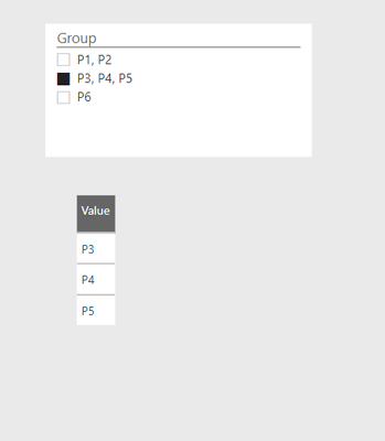

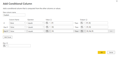

Por lo que te entendí qué algo como esto:
En caso afirmativo, deberá agrupar los valores y usarlos en la segmentación de datos:
Si no sabe cómo crear esas papeleras, puede hacerlo fácilmente en Power Query:
Con 126 valores, lleva un poco de tiempo, ¡pero se puede hacer!

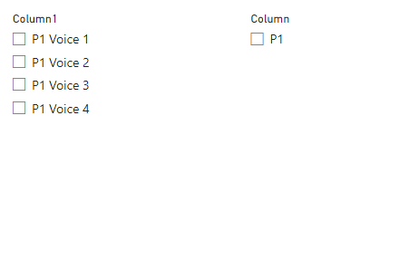

A continuación se presentan 2 ejemplos básicos que he reunido rápidamente para ayudar a aclarar.
La 2ª captura de pantalla es la segmentación de datos. La rebanadora de la mano izquierda (Columna1) es como se ve ahora. La 2ª rebanadora a la derecha es lo que quiero que se vea. Por lo tanto, los 4 valores se agruparán en 1 resultado "P1", pero todos los datos se conservarán para las 4 voces.

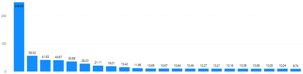

Una vez que se selecciona "P1", el gráfico de barras mostrará todos los datos de todos los valores de P1.

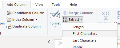

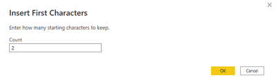

En Power Query elija Agregar columna y seleccione la columna en la que tiene los valores P1 Voice 1, ...
Seleccione Extraer los primeros caracteres:
y la entrada 2, para devolver solo P1, P2, P3 ...
Y te devolverá una nueva columna que usarás en la rebanadora...

Disculpas Acabo de ver su sugerencia de columna de formato conditonal.
Lo he alterado un poco para que el operador sea "Contiene" y esto me ha dado la salida que estoy buscando.
