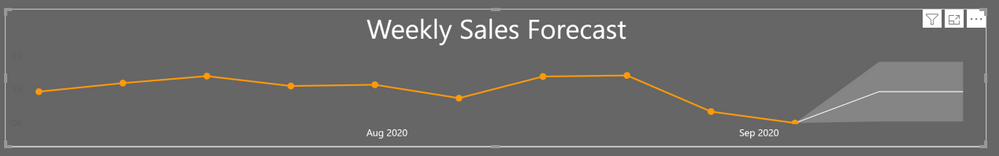

Gracias por su respuesta. Tu solución me acercó a lo que estoy buscando. Lo único de la visualización es que no pudo mostrar el inicio real de la semana en el eje X cuando hice la previsión en su lugar muestra el año mes. ¿Hay alguna manera de resolver esto? Por favor, vea a continuación. Gracias.

@Omonmaxi: si no desea usar la previsión integrada del gráfico de líneas de Power BI (y entiendo por qué, porque desea el inicio de la semana, pero no puede obtenerlo en continuo y categórico, no puede usar la previsión integrada). Sí, podría crear una medida de previsión. De hecho, tengo un ejemplo de eso donde calculo la pendiente de la línea y luego proyecto hacia fuera. Es un poco complejo, pero se puede hacer. El mejor ejemplo está en mi libro, DAX Cookbook, Receta 8 del Capítulo 12. Probablemente más complicado de lo que necesita porque tiene en cuenta la estacionalidad. Pero el mismo concepto básico.

Gracias por su respuesta. No estoy seguro de si cometiste un error con el archivo, pero mirando el archivo pbix desde tu enlace, esto no es lo que estoy buscando. No parecía un pronóstico, sino un gráfico de líneas con varios valores. lo que @amitchandak sugerido me dio cerca de lo que necesito, excepto que el eje X no está mostrando el inicio real de la fecha de la semana, en su lugar muestra el año mes. Gracias
@Omonmaxi- El concepto es que se utiliza el eje categórico para obtener los valores de la semana inicial. Su medida mira hacia adelante 2 semanas digamos. Ahora, usted toma los últimos 2 puntos de datos para los que tiene valores reales y se calcula la pendiente de esa línea. Utilice esa pendiente para realizar las predicciones de previsión. Ese es el sentido de lo que el ejemplo está mostrando sólo mucho más complicado porque está teniendo en cuenta la estacionalidad para los números de ventas.
