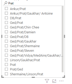

Tengo una tabla para responsable de la siguiente manera
Me gustaría tener una segmentación de búsqueda, en la que si escribo por ejemplo Sergey, Todas las filas con Sergey deben ser seleccionadas.
¿Es posible en power BI?
@pratichi, hay un objeto visual personalizado. No estoy seguro de que que quepa en -https://appsource.microsoft.com/en-us/product/power-bi-visuals/wa104381309?tab=overview
Gracias Amit. ¡¡¡Funcionó!!!

@mussaenda @rajend12 he intentado activar la función de búsqueda en el control deslizante normal, pero luego no selecciona y busca todos los casos posibles. También he probado Fuzzy buscar, pero eso significaría como tarea donde 2 o más personas son responsables, sólo elegiría uno que es de nuevo no ideal. ¿Sería posible hacer esto como una medida?
@pratichi ,
El objeto visual que Amit te dijo es el mismo objeto visual personalizado que te recomendé.
¡Me alegro de que haya ayudado!

Hola @pratichi,
Hay un objeto visual personalizado certificado que se adapta a sus necesidades

Hey @pratichi ,
Puede tener la opción de búsqueda en la segmentación de datos. Puede consultar el siguiente enlace:

@pratichi , ¿Ya has probado
https://www.poweredsolutions.co/2019/03/26/fuzzy-matching-in-power-bi-power-query/
https://powerbi.microsoft.com/en-us/blog/power-bi-desktop-october-2018-feature-summary/#fuzzyMatchin...
