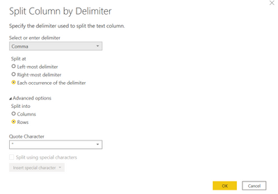

AllisonKennedy
@mrstillchicken Es posible que sea mejor dividir estos datos mediante delimitador mediante Power Query. Puede dividir los datos en filas y, a continuación, solo tiene que utilizar un simple COUNT(Table[Artists]) para obtener el total de artistas.
www.excelwithallison.com
¡Gran! ¡No sabía que esta característica estaba ahí!
@AllisonKennedy es como ella dice, yo también recomendaría más su solución cuando se divide los valores de subtitulado para eliminar los caracteres ,[,',", etc. para que tenga sólo el nombre en él y se vean más amigables con los datos.
